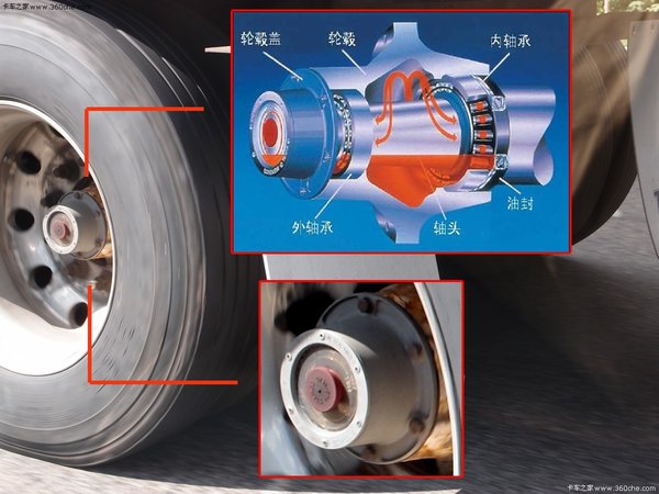

其实免维护桥并不是一种新鲜技术,早在1951年美国戴姆柯(STEMCO)公司的工程师们就发明设计了“液态油润滑技术”,制造了世界上第一个用于卡车车桥的油润滑轮毂,替代当时普遍采用的有脂润滑。

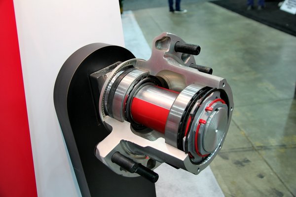

国内免维护车桥在挂车和客车上普及较早,近年来才开始在卡车上推广使用。它的作用原理是对轮毂轴承采用油润滑代替脂润滑,在轮毂单元里面加注齿轮油。油润滑系统中,轮毂盖与油封(内侧)形成齿轮油储存空间,轴承浸泡在齿轮油中得到最佳润滑效果,轴承温度将大幅下降,保养周期将大大延长。目前一汽福田的高端车型上装配的车桥也使用了康迈轮端,将轮端维护周期大大延长。
虽然名字叫免维护,只是指维护周期较长而已,实际上还是需要定期保养维护。由于轴承浸泡在齿轮油中能得到良好的润滑效果,运行中轴承的温度比较低,轴承的磨损也比较小。不少厂商还采用优质轴承单元,及其他多种免维护措施,轮端的维护周期最高可达到50万公里。

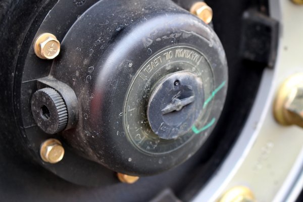

1、行车前要对所有紧固件进行检查,看是否有松动。检查轮毂盖是否破损,是否有地方漏油。
2、定期观察轮毂内的齿轮油是否在正常水平之上以及是否被污染,正常情况下润滑油为深色,如果出现白色或者奶状特征,则表明润滑油别水污染。
3、每隔12个月或10万公里,要将车轮架起检查旋转有无异响,轴承是否晃动。
4、每隔12个月或10万公里,打开注油孔,用磁铁探头伸入润滑油内检查是否有铁屑杂质。
