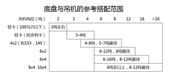

对于底盘与吊机的匹配,因为遇到的工况和需求各不相同,还没有一个确切的范围,根据以往的购车经验,100马力以下轻卡,如东风小霸王可以安装2吨左右的吊机;东风多利卡类型的轻卡可以安装3-4吨的吊机;145,153级别的4x2中卡可以安装4-8吨的吊机,5-7吨吊机为最佳(起重与运输能力平衡);6x2底盘可以安装6-12吨吊机,8吨吊机为最佳搭配;6x4底盘可安装6-16吨吊机,8-12吨为最佳;8X4底盘较6x4底盘还可安装更大吨位的底盘。
正常来讲,业务员或改装厂为了避免随车吊产品在使用过程中发生问题,会根据取力器的输出能力(扭矩、功率等)给出合适的上装选择范围供用户选择。

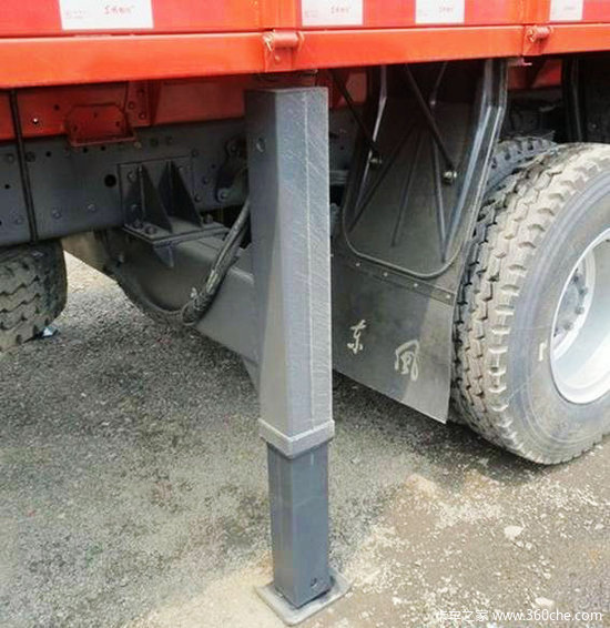

对于一些较小吨位的随车吊,后支腿会以选配件的形式出现在配置单里,安装后支腿可以像汽车吊一样将车体完全架空,作业时会更稳定,但其增加的重量和价格也不容忽视。一般来讲是否装备后支腿可以根据吨位和吊机与底盘的搭配来决定。总体上小吊机配大底盘(运输优先)可以不装备后支腿,大吊机装小底盘(起重优先)需要安装后支腿以保证起重稳定性。
根据一些用户的经验,5吨及以下的吊机一般可以不安装后支腿;6.3-10吨吊机配6x2底盘可以根据实际情况酌情选择;配合6x4底盘就可以不用后支腿;10-12吨吊机配8x4底盘可以不装后支腿;再大吨位几乎都需要配置后支腿。

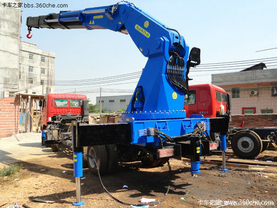

卡友分享20吨8X4随车吊的中支腿和后支腿均为多级结构
对于8x4底盘安装14吨以上的大吨位吊机,一般中支腿已经是多级的了,后支腿也采用多级支腿效果会更好一些。

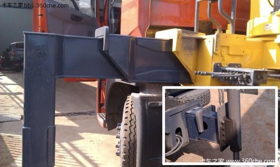

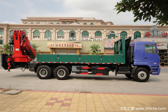

在车尾加装支腿的后置式随车吊
因为后置式随车吊稳定性较好,所以相比于中置式随车吊,对前支腿的要求能低一些,但一些大吨位后置随车吊,可能需要在车尾加装支腿。
