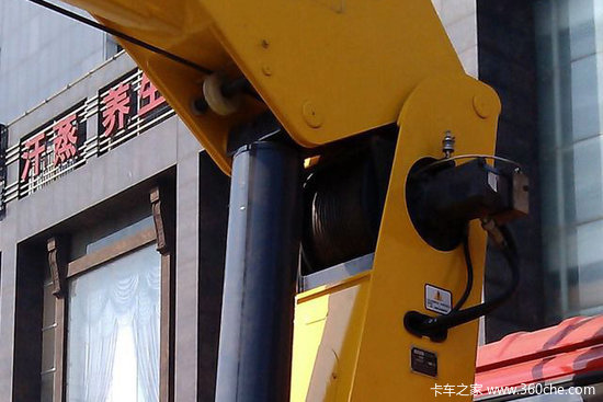

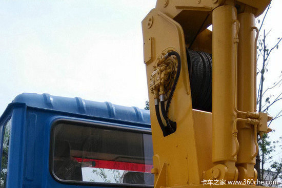

这台吊机的绞车马达位于绞车外部
从外观结构,液压绞车也有两种,一种是液压马达在绞车卷筒外边,这种绞车制造维护成本较低,适合中小吨位吊机使用。

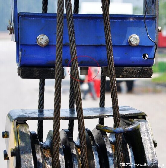

在红圈位置安装一个感应器是自动收钩的其中一种方式
该功能实现起来并不复杂,据业务员介绍,自动收钩功能的其中一种方案,就是在臂架末端安装了一个小开关,当吊钩上升至极限位置的时候将会碰触开关触发绞车回路电磁卸荷阀动作,及时停住绞车。

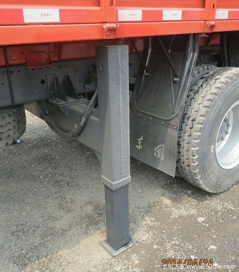

吊机支腿以直立式为主,这种支腿结构简单,可以满足使用要求,目前市面上大多数随车吊均采用这种支腿。

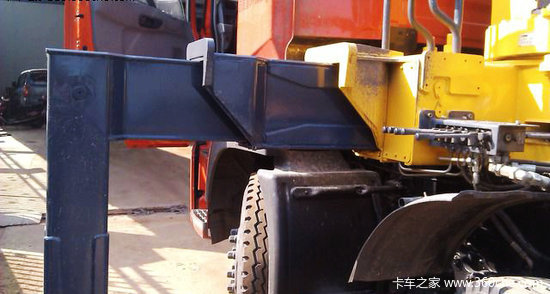

这台吊机的支腿朝上收拢
另一种则是可翻转支腿,当随车吊处于行驶状态的时候这种支腿可以翻转至朝上布置,其结构更紧凑,不会侵占底盘空间,便于在底盘位置布置其他物件,比如油箱或工具箱,适合用于一些两侧空间比较紧张的底盘,比如牵引车(牵引随车吊)。

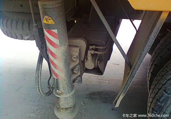

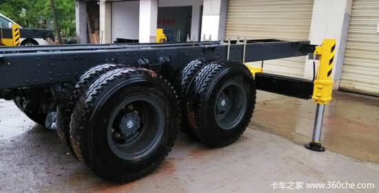

对于后支腿(后置吊机则为前支腿),在一些较小吨位的随车吊上是以选配件的形式出现在配置单上的,有了后支腿,随车吊在起重作业的时候可以像汽车吊一样将车体完全架空,获得更好的稳定性。后支腿一般有两种样式,一种是固定式,这种支腿只能竖直方向举升与收拢,多见于一些小吨位底盘的随车吊。

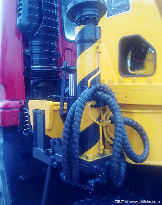

双腔支腿实际上是两幅支腿交叠安装的
对于中支腿和活动式后支腿这种可以侧向伸缩的支腿,根据结构不同还有单腔与双腔之分,单腔支腿的左右两个支腿共用一个固定支腿腔,而双腔则是各自独立,通俗点说双腔支腿是两幅支腿交叠安装在一起,所以双腔支腿的伸缩行程更大,能够提供更大的跨度。
双腔支腿,可以在一边的支腿固定腔旁边找到对面支腿的固定腔和液压管路
识别双腔支腿,一种比较简单的方法,就是从车辆的一侧观察支腿的固定腔,如果能看到另一侧支腿的固定支腿箱和液压管路,那就是双腔支腿。
