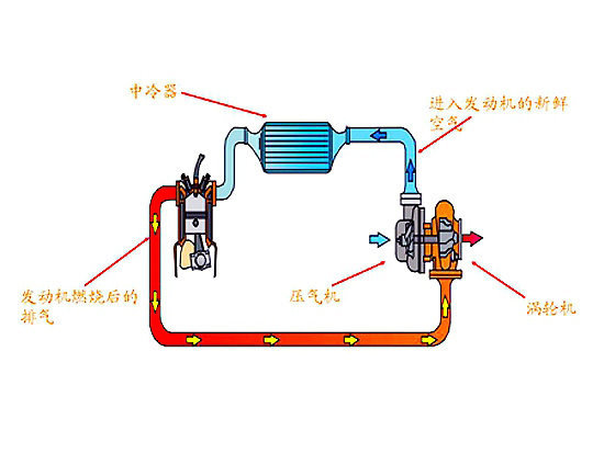

柴油汽车排放污染物的产生原因各异,CO、HC、PM主要是因为燃烧不充分导致,NOx是因为气缸燃烧温度过高导致,简而言之,达标国IV有四个要素:一是提高发动机燃烧效率(高压共轨),二是提高氧气利用率(增压中冷),三是减少废弃氮氧化合物含量(EGR系统),四是有针对性的降低有害气、固体排放(DOC+POC或者SCR)。
