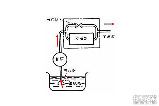

● 什么是机油旁通阀
机油旁通阀,是发动机上的一个零件,原理如下:

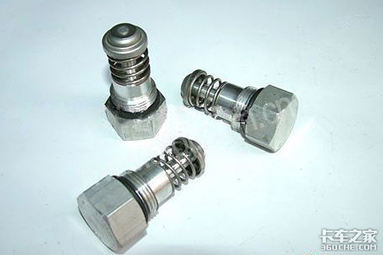

机油旁通阀的原理很简单,就是一个弹簧顶住一个阀门,下面是几种实物图:

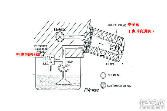

但是,这种设计是很早很早很早之前的事情了,近代发动机早已把这个结构整合进了机油滤芯里。
于是,现代发动机采用了这样的设计:
也就是说,只要不是特别特别老的发动机,一般都会使用“带有安全阀的机油滤芯”,而不单独使用“机油旁通阀“这个零件。
而与此同时增加了一个”机油泵限压阀“,主要目的是为了保证机油油路的压力稳定,还有就是保护机油泵。
这里要格外提一下,只要是正品的机油滤芯,都会带有安全阀,而假货机滤,则不一定。如果机滤没有安全阀,一旦出现机滤堵塞的情况,发动机将迅速出现严重故障。
