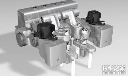

图为典型的顶置式压缩释放缓速器
    压缩释放式缓速器的工作和曲轴有正时关系,它在活塞到达压缩冲程上止点附近时打开排气门释放缸内气体,此时缸内气体具有最高的压缩压力,能够吸收最多的活塞压缩能量,从而达到增加制动功率的效果。一汽锡柴CA6DN,西安康明斯ISM,东风商用车DCI11,玉柴YC6K12都有可配备的皆可博压缩释放式缓速器。

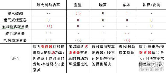

图表为缓速技术特点对比图
    与传统的其它类型辅助缓速器相比,如液力缓速器、电涡流缓速器,排气辅助制动器(排气蝶阀),发动机缓速器具有高制动功率密度、高稳定性,高集成性,易保养等特点。发动机缓速器可以根据整车需要设置不同的制动力档位,提供可选的制动力矩,基本不需要额外消耗能量。
    发动机缓速器可大幅提高车辆下坡速度,提升运输效率,更省油,并极大地降低刹车片磨损;且对发动机及增压器无任何损坏。所以充分地了解它的性能并且合理、有效地加以利用是非常必要的,能够有效提升车辆行驶的安全性、经济型和运行效率。
