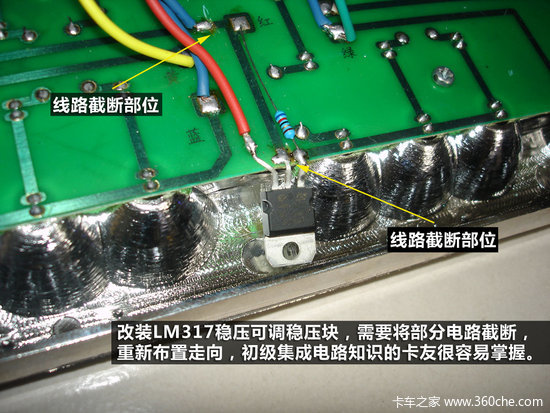

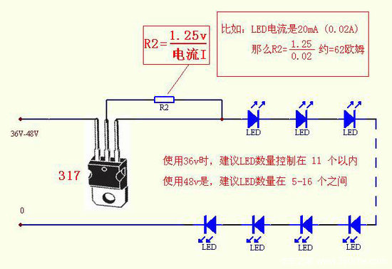

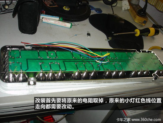

    后尾灯使用整体LED总成,各灯使用电阻降压限流,考虑到小灯工作时间最长且是常亮,将其改成使用LM317可调稳压块限流,比使用简单电阻限流更合理,LED寿命也会更长一些。而转向灯和刹车灯工作为间段状态,可以保持原样。

    LM317在电子市场售价1元左右,加装时注意R2的阻值不可随意变动,需要根据LED元件数量来确定。

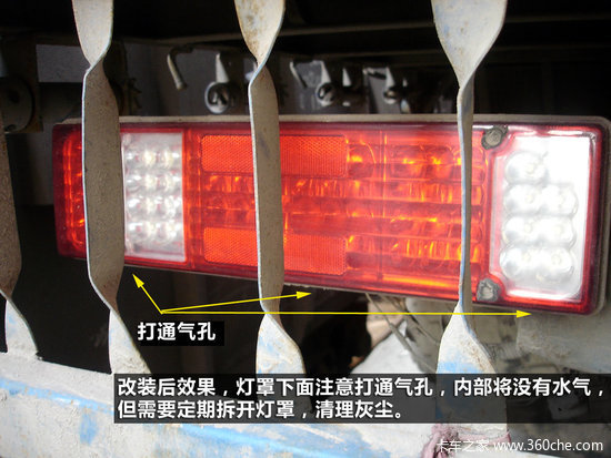

    很多朋友的尾灯总成使用一段时间后进灰影响亮度,可在新总成买回来改装好之后,用密封胶将周围涂抹密封,在下部用电钻开一小孔通风透气,防止湿度大时内部结露,做这样一个小改动后,尾灯在相当长的时间内可保持光亮如新!

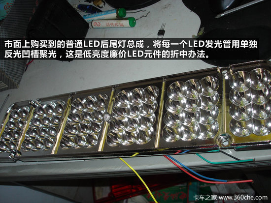

    其实这些个LED尾灯总成质量良莠不齐,使用一段时间后LED光衰严重,除了使用简单电阻限流造成之外,LED本身质量也很重要,这种尾灯市场上很多,价格相差也很大。不过对比灯泡式的优势还是相当明显,寿命长!

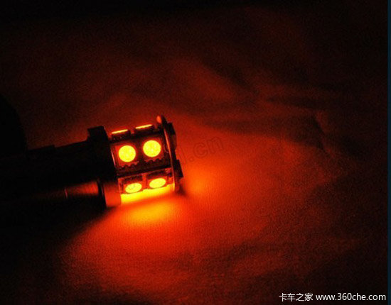

    其实这种LED尾灯的劣势也很明显,就是白天发光强度低,可视角度窄,好多卡友抱怨说白天看不清转向灯和刹车灯。其实最完美的应该是用原车装普通灯泡的尾灯总成,只将小灯取消,换为LED,因为小灯在夜间工作,且工作长时间较长,LED既省电又不发热,亮度在夜间也很合适。
