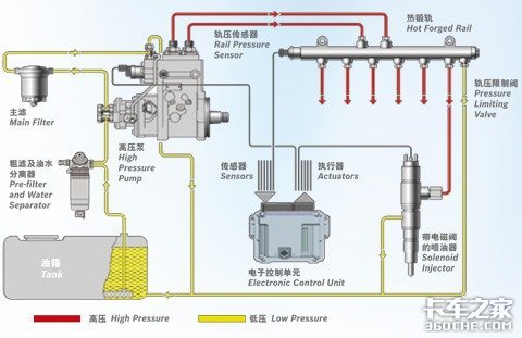

●  共轨系统介绍:一种蓄能型燃油系统
    柴油机燃油系统为发动机运行提供高压燃油,好比发动机的“心脏”;同时也控制发动机的运行状态,就像发动机的“大脑”。
了解后才能用得更好 博世共轨使用要点
发动机电脑模拟图
    共轨燃油系统是一种蓄能型燃油系统,喷射压力的与发动机转速和系统喷油量无关,可根据发动机不同的工况灵活控制喷射压力和油量,实现低速高扭矩,低排放及低油耗,从本质上克服了传统柴油机喷射系统的缺陷。

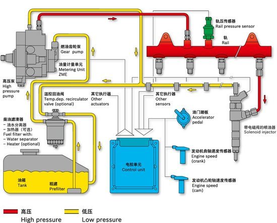

●  共轨系统组成:四大核心部件
了解后才能用得更好 博世共轨使用要点
商用车系统图
    上图为共轨系统的组成,其中喷油器、高压泵、高压油轨、电控单元为柴油共轨系统四大核心的部件。
    喷油器:共轨喷油器根据电控单元的计算定时定量地精确喷射燃油。
    高压泵:高压泵将燃油压缩成高压状态以满足对燃油喷射压力和喷油量的要求。
    高压油轨:高压油轨通过蓄能的方式抑制高压泵供油和喷油器喷油的压力波动。
    电控单元:电控单元就像发动机的大脑,控制发动机的运行和诊断故障。

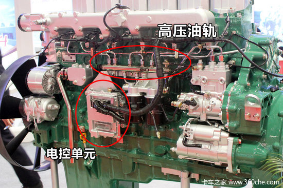

●  两处明显特征:高压油轨和电控单元
了解后才能用得更好 博世共轨使用要点
高压油轨和电控单元
    区分共轨系统与普通的柴油机燃油系统,从外观最明显的可以看出,共轨系统有两处明显特征,如上图所示,就是上面的高压油轨和下面的电控单元。更加详细的区别,还可以阅读下面的链接。

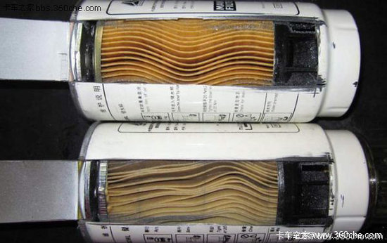

●  劣质柴油滤清器的危害
   劣质柴油滤清器对柴油系统的危害主要包括以下4个方面:
   1、额定流量不足,滤清器超负荷工作,影响车辆动力性和燃油系统使用寿命。
   2、滤纸孔径大、均匀性差、表面积小、过滤效率低,造成燃油系统和发动机早期磨损 。
了解后才能用得更好 博世共轨使用要点
真假滤清器对比
   3、油水分离失效,燃油部件和发动机锈蚀 。
   4、滤清器内部粘接不牢固或密封失效,导致滤芯短路,无法滤除杂质,导致燃油系统和发动机磨损 。
