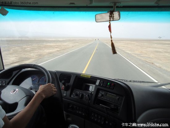

因为我的车常年跑新疆,就新疆线上的坡道而言现在缓速器基本可以轻松应对了,坡有几度,我还真不能确定,因为我也没有仪器!不过凭感觉7---8度的坡不少,特别是阿尔金山路段,长坡140公里,坡度在5---8度的坡80公里,正是液力缓速器大展身手的地方,下阿尔金山车速一般定在50---60左右,很轻松就下山了,不太陡3---5度的坡路面较好较直的,就恒速80---90下山了。

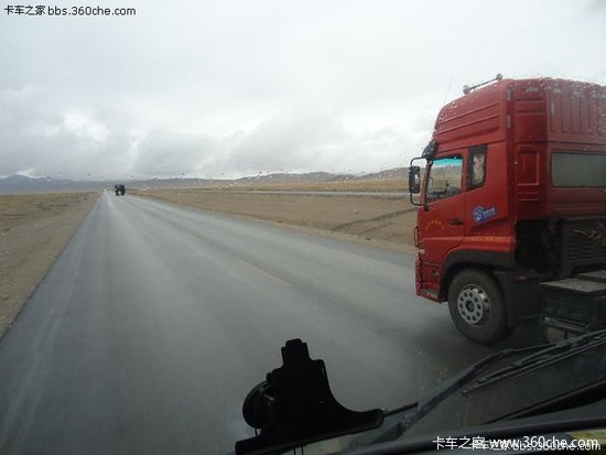

湿滑路面我也经常搞测试,恒速档没问题,不过在弯道处最好来一脚刹车,以防万一!制动档一般不建议湿滑路面使用,不过根据我的经验,下雨时拉制动三档没问题!嘿嘿!再往下拉,我不敢啊!还有卡友说了冰雪路面怎么用,我的建议是不用,用起来太危险,目前我觉得国内还没有很完美的冰雪路面制动系统,当然坦克车的履带应该不错!哈哈!

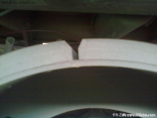

经济性。这个帐其实大家都会算,省淋水,省刹车片,省轮胎这些都是最直观的,就跑新疆而言,平均每趟要加淋水12---15次,现在加水都涨价了每次要15了,一年下来这也是一笔钱,刹车片,我上次保养轮子,修车师傅说了,刹车片保守估计跑30万公里没问题,和我一块买的车大部分车刹车片都已经换过了,俺的还是厚厚的!呵呵!这一年下来省多少刹车片钱大家都会算!
13万公里保养轮子时拍的照片,修车师傅说,想赚你的刹车片钱太难了! 最起码30万公里没问题!当然仅限于我目前跑新疆的路况哈!跑云贵川的另算!

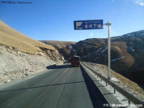

在橡皮山这样的坡道上,平均坡度7--8度,车多弯急,一般下山都在20公里左右的速度,这时候是皆可博大展身手的好地方!

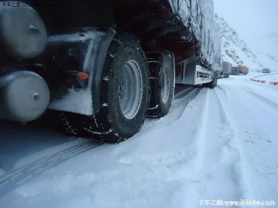

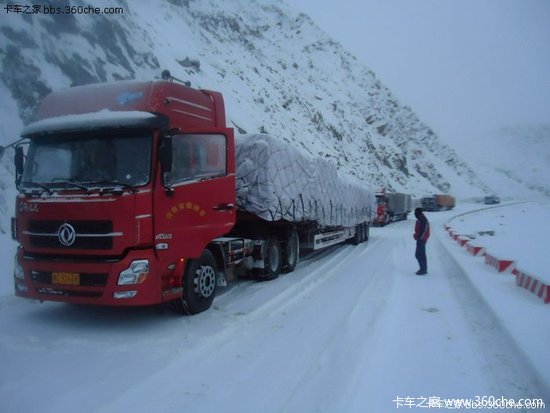

这样的冰雪路面,建议还是不用的好!不管是皆可博还是缓速器!

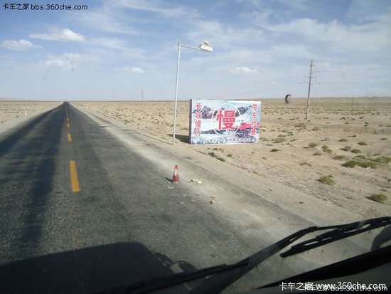

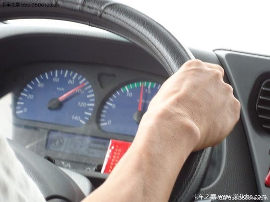

新疆阿尔金山某段,坡度大约5度,总重55吨恒速95下山中!

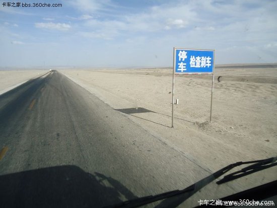

跑新疆这样的坡道多,看起来不陡,跑起来吓人,因为这种坡道没有参照物,所以感觉坡道很小,其实坡度都在7度以上!这种坡度我一般用恒速60下山!
