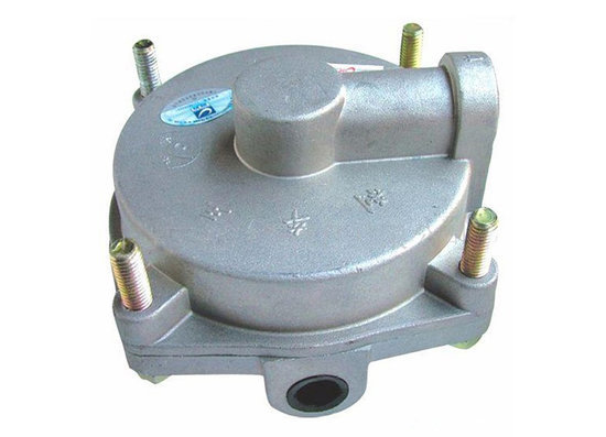

“刹车大王”继动阀
简单的说,“刹车大王”是一个加大过气量的继动阀,这一部件可以装在任何车辆的气制动系统中,这里主要指挂车继动阀。我们知道,出厂的挂车刹车系统的压缩空气,通过管路到达制动分泵气室的压力是有严格标准的,保证整个制动系统的安全,可靠工作,同时车辆刹车鼓的可承受压力也在一定的范围之内。

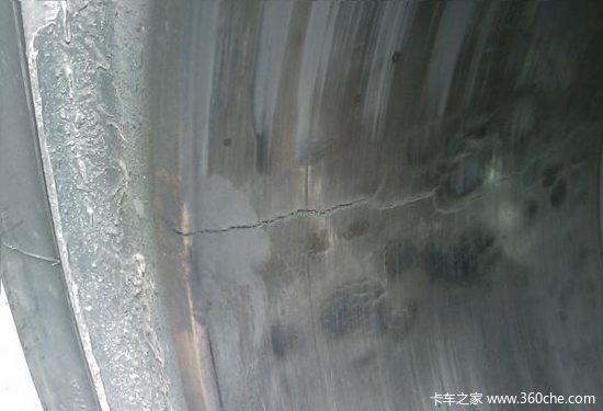

开裂的刹车鼓
“刹车大王”加大了过气量,通过刹车分泵,这股力通过刹车蹄片传递给刹车鼓,最终刹车鼓超过了承受压力的极限,造成破裂。上图这样是经常看到的现象。

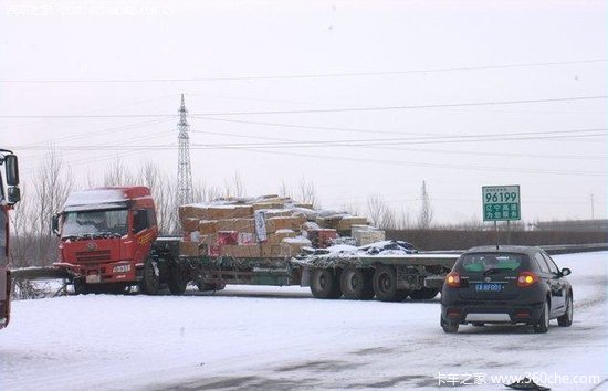

挂车刹车抱死侧滑事故
挂车的刹车力度没有增缓过程,车辆在雨雪天气下车辆失控的风险增大,这样的严重事故比比皆是。

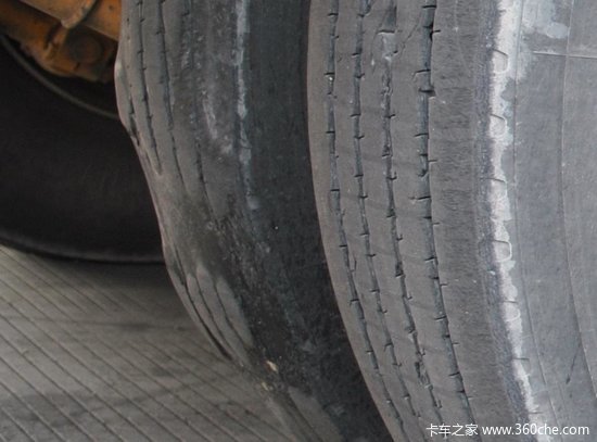

刹车经常抱死造成的轮胎偏磨
不正常的刹车力,使车轮与地面摩擦造成的损耗巨大,会造成轮胎偏磨、失圆、漏钢丝,寿命达不到设计里程。

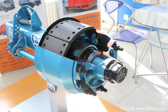

BPW车轴详细解剖
选择挂车时,注意刹车蹄片的宽度,(目前民间的说法13吨级后桥装16吨后桥制动刹车)也反映了这一现象,其实并非完全科学。刹车系统制动力设计与很多因素有关,配套的继动阀过气量,分泵及气室大小,刹车蹄片的宽度,刹车鼓都经过严格实验测试,刹车系统设计时还要考虑各车轴,各车轮之间的制动力协调性等等,包括更为先进的ABS制动辅助系统,制动感载装置的应用。
