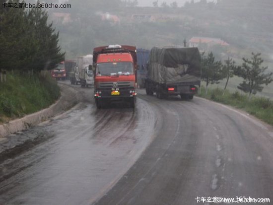

来卡车之家App【卡车之家 原创】山区高速公路由于地形、地貌、地质条件等因素的限制,在一些特殊困难路段不得不采用连续长下坡。对于下坡的车辆而言,连续长坡路段对车辆的减速制动性能是一个严峻的考验。据相关资料表明,连续长下坡路段往往是重大、特大恶性交通事故的多发段。
造成交通事故的最主要原因就是由于长时间频繁使用行车制动器,使制动器内温度急剧升高,导致热衰退,汽车的制动效能急速下降,同时高温还会造成轮胎爆胎甚至自燃,影响行车安全。

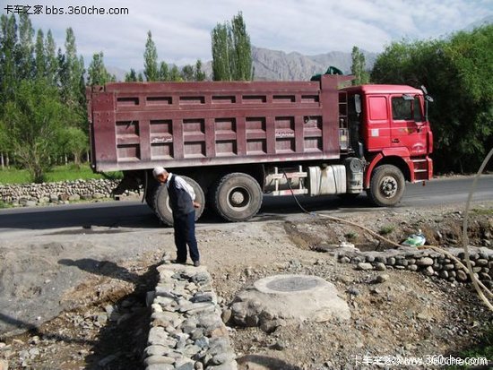

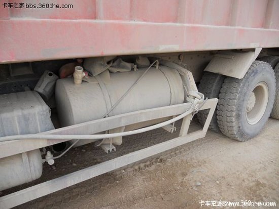

淋水箱一般就安装在货车的底盘空隙处,一般安装在大梁的两侧,如果牵引车底盘空间允许,甚至可以安装在挂车大梁下面。
自卸车由于一般路况复杂,底盘可布置的空间不多,还可以安装在货箱与驾驶室之间,并且与货箱焊接在一起。

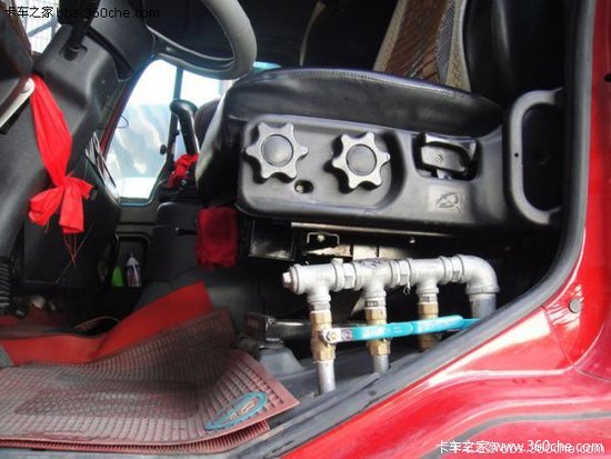

按照控制淋水开关的方法,可分为手动式和电控式。
手动的即通过常见的水管开关之类进行控制,为了方便,很多都改装在驾驶室内,方面驾驶员的操作。

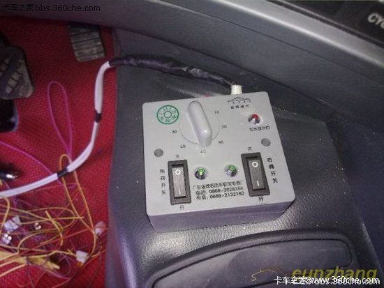

电控式则主要是通过电磁阀来控制开关的闭合,国内现在使用的电磁阀质量都不是很高,容易出现故障,而且除了故障不像是手动的司机可以进行简单的修理,电磁阀一般只有更换,而如果在半路上处理起来就更加麻烦了。
淋水虽然算不上是什么高科技产品,但人们在使用的过程中还是对它的功能不断改进,加入了不少电控设备,甚至已经实现“全自动”了,在水箱里面加上水位显示报警,在轮毂加上温度传感器,设定一个温度范围,轮毂温度达到设定的温度时自动喷水,温度降下去以后就自动关了。

3.影响道路安全
用过淋水的车辆经过后,路面会有水,会造成路面湿滑,尤其是冬天,容易形成一层薄冰,影响轮胎的抓地力,对其他车辆也会造成安全隐患。

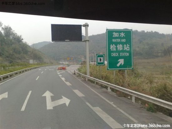

淋水器也算是国内卡车一个独特的风景线,并随着市场的需求已经形成了一套完整的产业链,小编上网输入淋水器,可以搜到专门做淋水器改装的厂家,甚至还有申请了各种专利,一般的改装厂也都能为卡车加装一套淋水器。另外,在车辆较多的地方,还会有专门为车辆加水的服务。

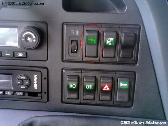

● 辅助制动装置是最佳替代者
从上面的分析我们可以看到,淋水作为国内货车司机下坡必不可少的工具,但在使用中还是有一些安全隐患的。解决这个矛盾最好的方法就是让车辆加装发动机制动、缓速器等辅助制动装置。这些在欧美发达国家已经非常普及了,这些装置在国内更多的是在客车和进口卡车上面才能够看到。而且根据开这些进口车的司机也反应,用上发动机制动和缓速器,不仅制动效果好,而且很大程度上降低了驾驶员的劳动强度。
