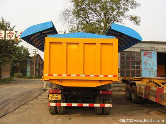

    目前市场上常见的是侧开式结构,分为整体侧开式和折叠侧开式。
    整体侧开式:由两片顶板,另外还有液压传动机构和控制机几大部分组成。利用车载蓄电池作为电源,采用液压动力单元作为动力源。
给自卸车'加个盖' 自卸车密闭顶盖简介
给自卸车'加个盖' 自卸车密闭顶盖简介 给自卸车'加个盖' 自卸车密闭顶盖简介
整体侧开式
    顶盖打开后,盖板紧贴车厢外侧,不遮挡后视镜,不影响车辆的移动性能,并且不影响传统的人工和装载设备作业;也避免了因装载机械或物料撞击造成机构损坏。
    由于采用液压系统和刚性结构,侧开式顶盖系统整体稳定性较好,使用寿命较长,但安装费用较高。当转载货物超高超限时,顶盖闭合不严,且易造成顶盖系统故障。

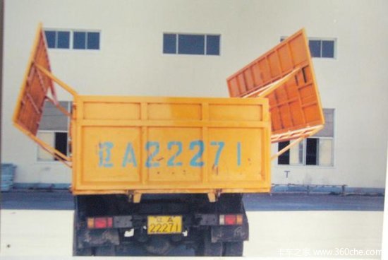

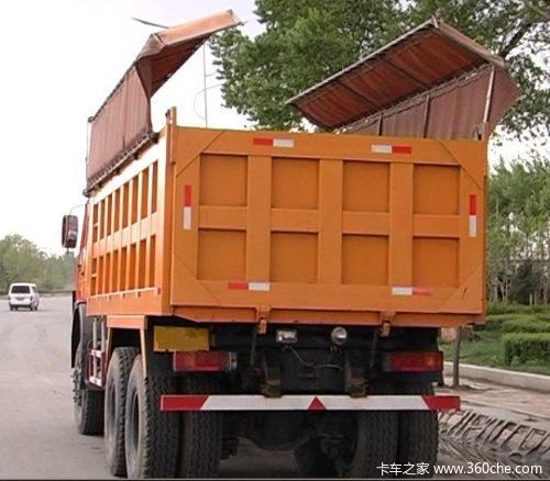

    折叠侧开式:折叠侧开式除了顶盖结构不同,是两片可折叠的顶盖,整体机构较整体式复杂,其余性能与整体侧开式类似。
    折叠侧开式侧板有垂直和倾斜两种形式,如图所示。
倾斜侧板式
给自卸车'加个盖' 自卸车密闭顶盖简介
垂直侧板式
    为减轻自重,折叠侧开式的顶盖会采用苫布来代替钢板结构,但稳定性不如钢板顶盖。
