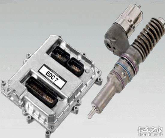

泵喷嘴(UIS)
在泵喷嘴系统中喷油泵和喷油嘴组成一个单元。每个发动机气缸都在其缸盖上装有这样一个单元,它或者直接通过摇臂或者间接的由发动机凸轮轴通过推杆来驱动。

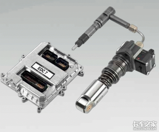

单体泵(UPS)
单体泵系统工作方式跟泵喷嘴相同,它是一种模块式结构的高压喷射系统。与泵喷嘴系统不同的是,其喷油嘴和油泵用一根较短的喷射油管连接,单体泵系统中每个气缸都设置一个PF单柱塞喷油泵,由发动机的凸轮轴驱动。

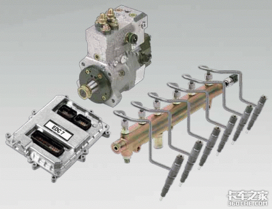

共轨系统(CRS)
在共轨式蓄压器喷射系统中,ECU通过接收各传感器的信号,借助于喷油器上的电磁阀,让柴油以正确的喷油压力在正确的喷油点喷射出正确的喷油量,保证柴油机最佳的燃烧比、雾化和最佳的点火时间,以及良好的经济性和最少的污染排放。

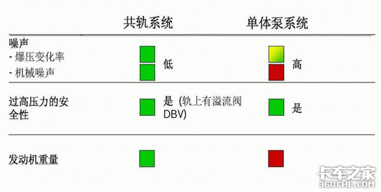

电控高压共轨和电控单体泵优劣势对比
