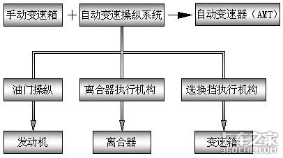

    在商用车上实现自动换档是车辆发展的必然趋势,商用车AMT是非常适合我国国情的机电一体化高新技术产品。 AMT自动变速器是在传统手动变速器的基础上增加自动变速操纵系统形成的(见图1)。由电脑控制执行机构来代替人力完成选换档和离合器的操作,从而实现手动变速器的自动变速操纵。
商用车AMT手自一体自动变速器产品简介
图1 AMT自动变速器构成

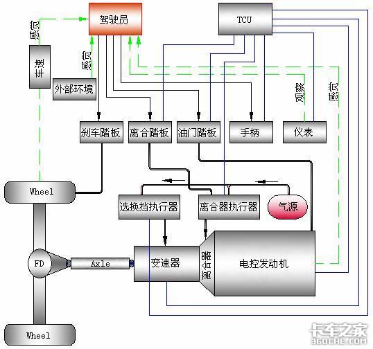

    按照动力源不同AMT可分三类:液压操纵控制、气动操纵控制和电机驱动。商用车AMT自动变速器多采用气动操纵控制,工作原理见图3。
商用车AMT手自一体自动变速器产品简介
图3  AMT工作原理
    在车辆行驶过程中,电脑根据软件程序的设定,实时地采集车速、发动机转速和扭矩、当前挡位以及驾驶员可操作的手柄、加速踏板和离合器踏板等信号。
    通过对采集的信号进行处理和判断,电脑可以实时感知车辆行驶状态,给出当前行驶的最佳目标挡位。需要换挡时,电脑发出换挡指令并通过CAN总线控制发动机收油,使发动机转速达到目标控制值。
    发动机收油完成后,电脑通过控制离合器电磁阀组通电将高压气路打开,离合器执行器气缸活塞在压缩空气作用下将离合器分离,在此过程中,电脑实时监测离合器位置,保证离合器彻底分离,中断传动动力。
    之后,根据要换入的目标挡位的不同,电脑先后控制装在选换挡执行器上的选挡电磁阀组与换挡电磁阀组通电,打开不同的高压气路并控制相应的气缸动作,从而实现选挡、和换挡动作。换挡完成后,电脑控制离合器电磁阀组使离合器执行器气缸内气体释放,离合器缓慢结合。
    最后通过CAN总线控制发动机恢复供油。整个控制过程在2秒之内完成,且驾驶员无明显的动力中断和恢复的感觉。
    商用车载荷变化范围大,工作环境恶劣,工况复杂。为保证驾驶安全,AMT系统保留了离合器踏板。允许驾驶员在任何时候按照传统手动变速箱换挡方式进行换挡。根据驾驶员的手柄输入,在保证换入目标挡位安全的前提下,电脑响应驾驶员的换挡请求,通过控制选换挡执行器上电磁阀组进行换挡。换挡完成后,通过仪表上的挡位显示和蜂鸣器鸣叫提示换挡完成,驾驶员可以结合离合器。
