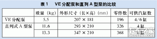

1.体积小,零件少,质量轻(如表1所示)。

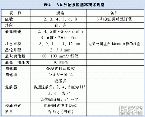

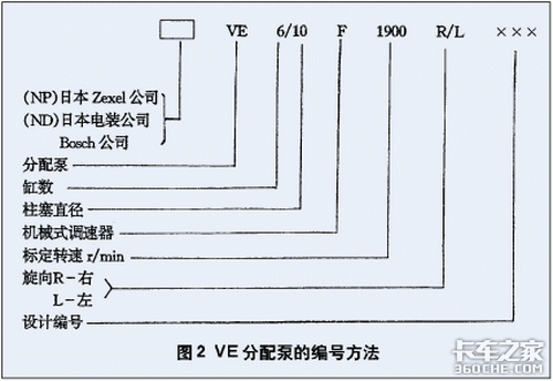

与直列泵相比,VE分配泵零件的加工精度要求较高,而且对材料材质和热处理的要求较严格,对柴油的清洁度的要求也较为苛刻。满足这些条件才能确保喷油泵的正常运转和应有的使用寿命。VE分配泵的基本技术规格如表2所示,其编号方法及其含义说明如图2所示。
