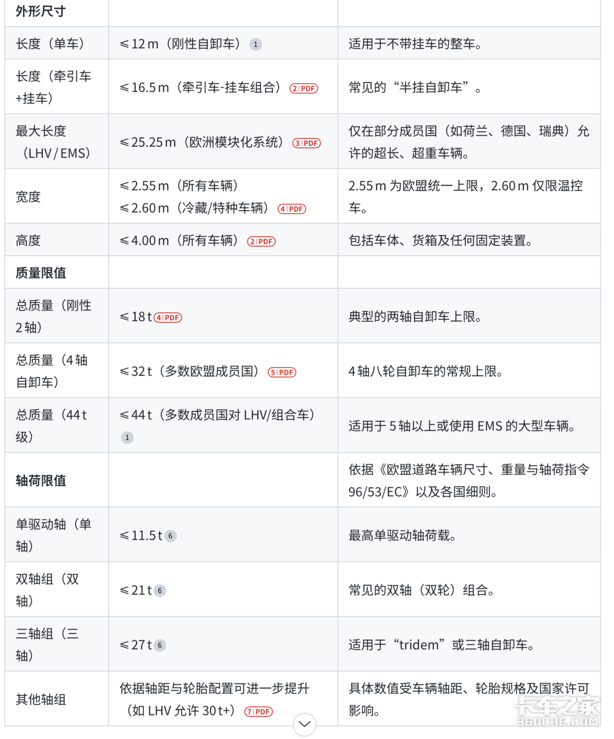

参考欧洲法规,欧洲等地对自卸车的管理更侧重于车辆总重和轴荷的严格监控,而非简单地限制栏板高度。只要车辆在行驶状态下的总重、外廓尺寸符合规定,其货箱设计则拥有更大的灵活性。
GB1589将修订 这些能否得到“松绑”?
关于总重和轴荷有着明确的限制:4?轴自卸车的最大总质量限定为32吨,而 5?轴以上或使用 EMS(European Modular System) 的车辆可达44吨-60吨;单驱动轴最高11.5吨,双轴组21吨,三轴组27吨。
这种“目标导向”而非“过程限制”的管理方式,既满足了不同密度货物的运输需求,又将监管重点放在最终的重量和安全性上。

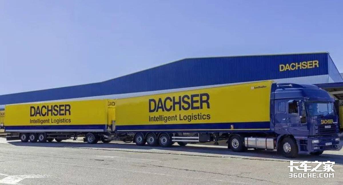

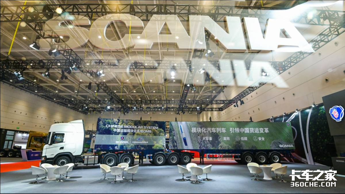

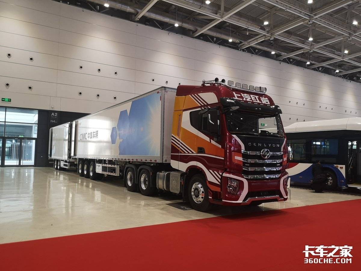

双挂列车:法规限制下的“水土不服”
双挂列车,是一种由一辆牵引车、一辆半挂车和一辆中置轴挂车三部分组成的列车,在欧洲、澳大利亚、新西兰等物流发达国家比较常见。相比传统的铰接列车(单车+单挂),它能提升近50%的运力,是提升物流效率的利器,同时可以减少碳排放。
我国这几年也在部分区域开展了试点,根据2024年鄂尔多斯市的试点示范显示,双挂列车能显著提升载重(70%)、运输效率(36.7%),同时降低运输能耗(30%)和运费成本(28.6%),减少碳排放达18%。这不仅降低了物流成本,还提高了经济运行效率。
但是,GB1589-2016中明确,货车列车最长20米,中置轴轿运车最长22米,而双挂列车全长近乎26米,超出了这一强制性标准,另外《中华人民共和国道路交通安全法实施条例》第五十六条明确规定“机动车牵引挂车只允许牵引一辆”,《中华人民共和国道路运输管理条例》第二十一条明确规定“汽车、拖拉机拖带挂车时,只准拖带一辆。”
这些都成为了双挂列车在国内推广难以逾越的法律鸿沟。
●  修订方向探讨:
想要推动双挂列车在国内的发展,GB1589-2016修订首当其冲,首先需在技术标准上明确双挂列车的尺寸、连接装置、安全装置等规范,为车辆制造提供依据。但更重要的是,这是一项系统工程,需要同步推动《道交法》相关条款的修订。
而面对双挂列车在国内不同道路、不同场景的适应性情况,可以先从部分区域开始试点,并且从产品、驾驶员、道路情况等多个方面进行反馈,不断优化再做推广,推动道路运输高效化。

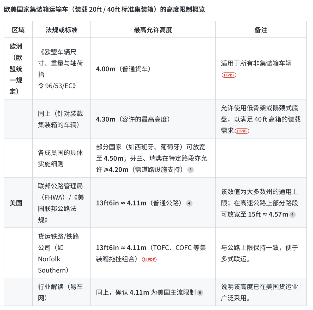

集装箱运输车:与国际标准的落差
GB1589-2016规定集装箱挂车高度限值为4米。然而,国际标准集装箱的海运框架高度约为2.59米,加上半挂车骨架和轮胎的高度,4米的限值使得国际标准集装箱在装载后,车辆总高极易逼近甚至超出限值,造成“合规难”的困境。
同时,这也影响了我国港口集装箱海铁联运、公水联运的无缝衔接,增加了物流成本和操作复杂性。
而欧美国家普遍允许集装箱运输车高度达到4米以上确保标准高箱能够顺畅运输。这种标准统一是保障全球多式联运体系高效运转的基础。
比如:欧洲法规中,针对非集装箱车辆的高度限制为4米,针对满载集装箱的车厢容许的最高高度为4.3米,同时允许使用低骨架或鹅颈式底盘,以满足40英尺高箱的装载需求。美国关于集装箱的通用上限是4.11米,高速公路上部分路段可至 4.57米。
●  修订方向探讨:
建议在GB1589-2016修订中,将集装箱运输车的限高提升至4.2米,这是业内不少终端用户们共同的呼声,也是对接国际物流体系的需求,可以提升港口运输的效率,有利于多式联运的进一步推广。
