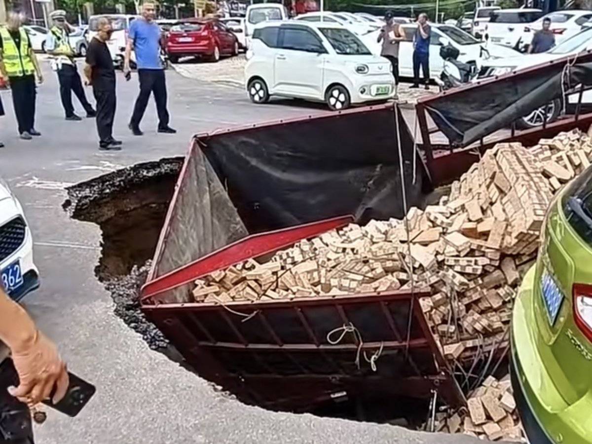

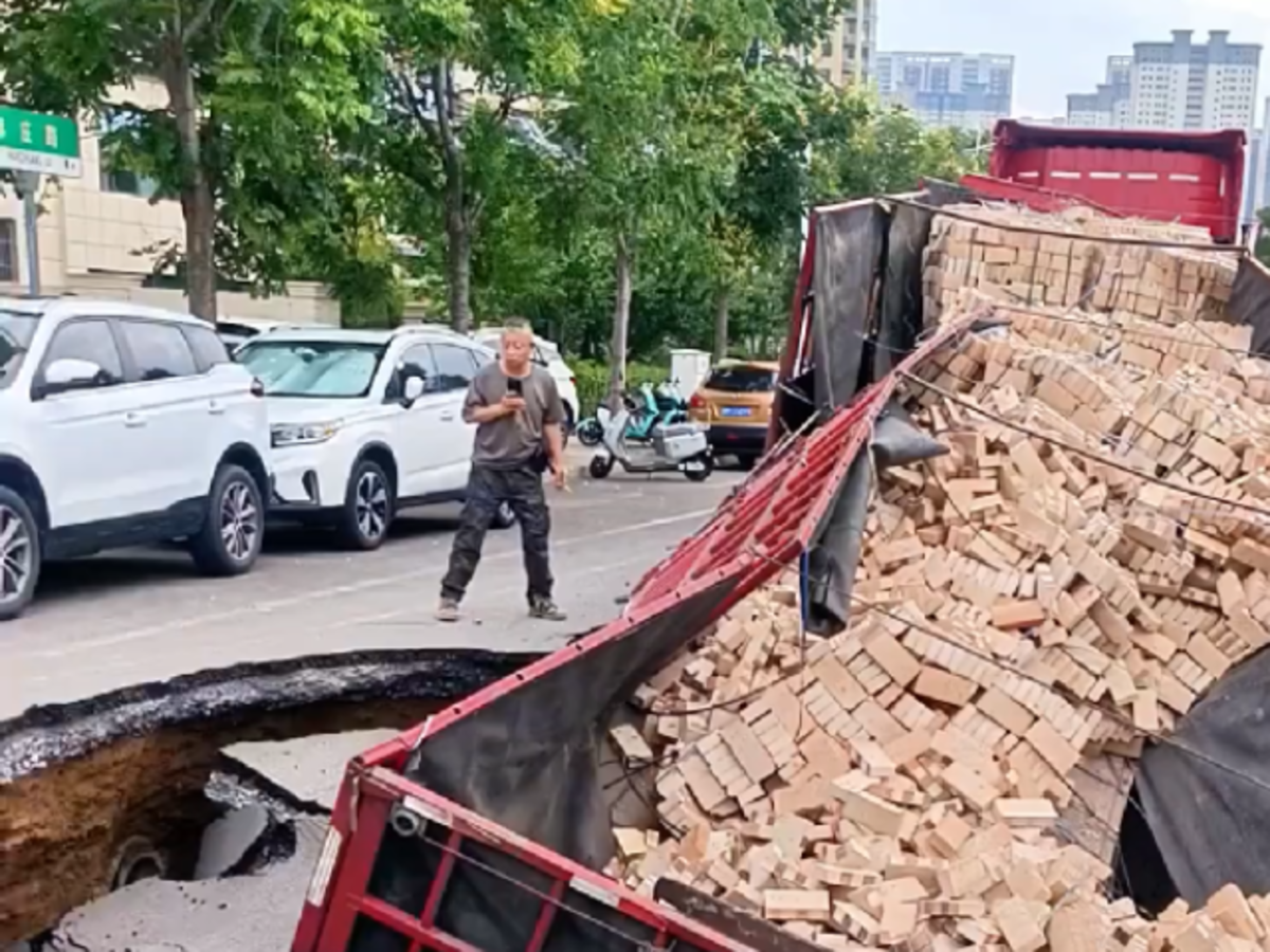

8月17日,有网友发视频称,河南三门峡现代服务业开发区道路路面突发塌陷,从现场情况来看,塌陷路面宽度至少有五六米,一辆拉砖货车尾部已经全部坠入大坑。

日前,河南三门峡现代服务业开发区通报:该车机动车行驶证显示车辆自重15.87吨,当日车货总重48.6吨,货物为1.54万块红色黏土砖。涉事道路等级为城市支路,路面设计载荷约10吨,该车载重远超路基极限。
