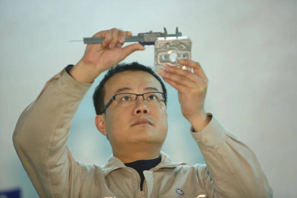

顾健:精修大拿▲维修设备后,顾健检测首件加工件精度

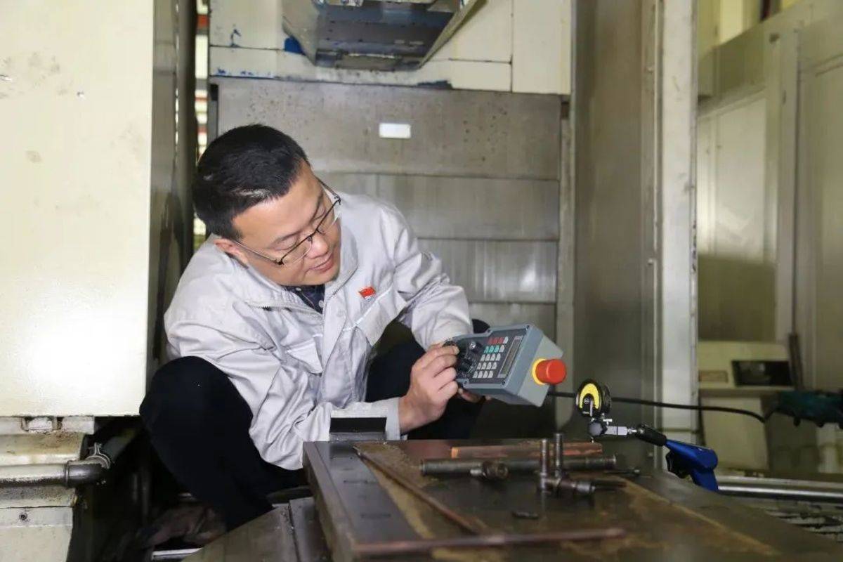

顾健:精修大拿▲检修进口数控加工中心电主轴

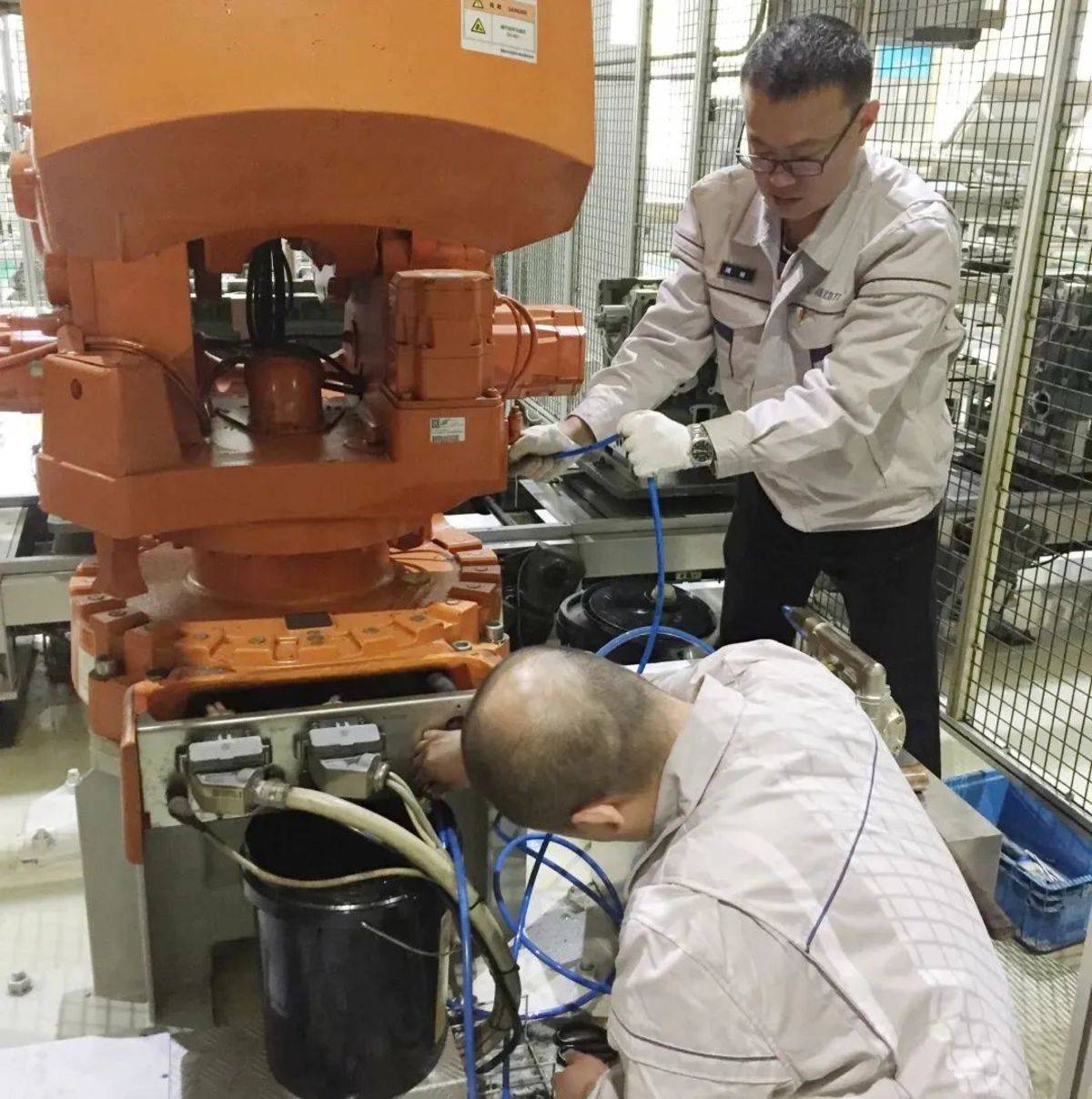

顾健:精修大拿▲维保机器人

2013年,锡柴惠山基地(重机部)引进两条先进生产线,GROB设备上采用电主轴新技术。到2015年,重机部CA6DM机加工生产线和塘南厂区的CA6DL机加工生产线共有67根电主轴在使用,这批进口数控加工中心电主轴陆续达到使用寿命年限,需要维护维修。
Weiss电主轴由德国西门子公司生产,长1.3米、直径300~400毫米、重量不到1吨。一根电主轴100多万元,一般运行6000~7000个小时。生命周期一过就会出现故障,或者卡顿,或者后端轴承被烧掉。
委外维修一是贵,每根每次20多万元。二是维修时间长,往返需要2~3个月,而且维修后电主轴保修期只有3个月。车间主任让我们想办法自主维修,把成本降下来。作为委外维修的归口部门,我们团队承担了攻关项目。
电主轴是加工中心的核心部件,维修技术难点主要在装配后主轴的内锥跳动必须在2微米内。这就要求所有零件精度必须小于2微米,特别是轴承中间的隔圈,其平面精度和平行精度都要小于2微米,相当于头发丝的1/35。
轴承隔圈只能通过研磨来保证精度,总装后才能达到电主轴内锥跳动要求,此前加工中心机械主轴内锥跳动的最高纪录是4微米。这意味着,我们要把精度再提高一倍以上。
而现实情况是,我们没有图纸,没有任何零配件,而且里面到底什么结构也不清楚。好在车间领导给了我们定心丸,他说,即使修不好,只要确保零件不少,还有委外维修来保底。
我们和技术员配合,把电主轴一点一点地拆开,对每个零件进行测绘,画出CAD图和三维图。这个过程中,我负责拆检和测绘,技术员画图。就像逆向开发,所有零件测绘完,再重新组装起来,装的过程中还有很多工艺技巧,只能一步一步摸索。组装起来后再测,如果精度达不到原来水平,就再拆-再装-再测,循环往复。
还有一个问题,轴承装上后,再拆下来就得作废,也就是说,轴承只能一次性装配成功。拆检过程中,我们发现电主轴经常坏的是后端轴承,通过分析和参数比对,我们找到真正原因——
或许是为节约成本,供应商在后端轴承采用钢珠轴承,而前端定位轴承则使用陶瓷珠轴承。钢珠轴承几千元一组,陶瓷珠轴承几万元一组,电主轴使用时间一长,润滑脂蒸发后,后端钢珠轴承就很容易烧伤。
除标准件外,制造电主轴的零部件有几百个。通过攻关,我们掌握了电主轴所有工艺参数和调整参数,啃下了两块硬骨头:一是,解决轴承中间隔圈平面度和平行度2微米精度要求。二是,用耐高温的陶瓷珠轴承替换钢珠轴承,解决了后端轴承烧伤难题。
维修第一根电主轴,我们用了3个多月时间,才达成维修目标。后来将周期缩短到两周,最快可做到一周内完成。2016-2017年,我们共修复电主轴23根。
这次实践,填补了进口电主轴维修技术空白,并使每根轴承使用寿命提高一倍,每年为工厂节省维修费用450万元。这次探索实践成功后,《人民日报》(2017年12月11日06版)刊发《精度两微米,机器犹不及》报道文章。
再后来,我将拆检、装配和调整过程中的技巧、方法和研磨要点进行归纳总结,建立了电主轴维修标准流程。
锡柴惠山基地(重机部)是智能制造样本。近年来,随着智能制造不断深入推进,智能机器人已普遍应用于各个车间,这不仅能有效确保产品品质的一致性,还能为企业运营降低劳动成本。
我做过统计,锡柴塘南基地和惠山基地共有ABB、FANUC、KUKA机器人60台左右,每年每台保养费用约1万元,60台就是60万元。为降本增效,我主动带领团队攻关智能制造。
2017年4月,“工件抓举机器人的自主开发研究”项目启动。项目分三步走:第一步,一年内具备机器人自主维护保养能力。第二步,实现视觉识别抓举机器人的二次开发应用。第三步,实现机器人产线应用。
项目启动后,我带着团队到机器人生产厂家调研,从连接装配到调整,将整个过程步步分解,做到了然于胸。截至目前,我们已对10台套机器人完成自主维护保养,形成自主维保作业指导书。同时,还自主设计了换油小车,以提高换油工作效率。
我们已高效完成第一步目标。其间有个小插曲,在研究机器人维护保养过程中,为更直观了解机器人内部结构,我们将其中一个ABB机器人进行彻底分解。正巧ABB公司技术员到锡柴调试设备,他们说,锡柴维修工厉害,就连他们也搞不清楚机器人内部结构。
近阶段,我们正在验证机器人二次开发应用效果。预计到2025年,完成机器人产线应用,实现生产线少人化。

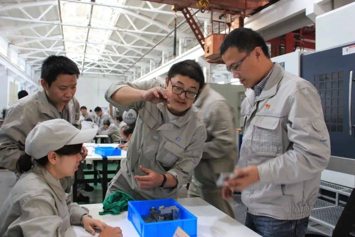

如何更好地培养人才?这方面我积累了一些经验。比如我提出建立车工、磨工、铣工、钳工等多工种联合实训模式,既能通过操作实训提高个人技能,又能在项目过程中训练团队协作能力。
培训一般利用业余时间,下班后、午休时或周末,有时因为涉及生产,也会在上班期间进行实地培训。培训一改原来知识考试加实践检验模式,启用操作练兵新模式,结合专家论坛、现场培训和“一点课”等方法,强调一定要到现场,在实战中提升技能、检验技能。
工作室逐步完善维修训练营、赛前集训、操作练兵等五类别实训模式,为生产培养输出人才。
培训不仅和工作相关,还和职业技能等级认定有关。从2019年开始,中级工、高级工、技师和高级技师职业技能等级认定划归一汽集团,培训教材由企业自主编制,2021年完成第一批技能等级评定。
我和工作室其他3名成员参与了一汽解放职业技能等级认定(工具钳工)课件开发、学员手册和讲师手册编制。此外,还完成一汽解放职业技能等级认定理论加实践的认定,得到中国一汽的肯定和表彰。
我们以企业相关标准为主,根据维修钳电工实际情况设立认定标准。以前评定分等级,达到A后,可以晋升到B;达到B后,可以晋升到C……按照等级进行培训。这种递进台阶式方法没错,但后来发现,大家往往奔着最终目的而去。
改变方式后,我们针对专项课题开发培训内容:培训前先做调查,找到受训者当年最感兴趣的内容,针对需求开发课程。有些维修案例,经过完善总结后,再固化推广。
以电主轴轴承安装为例,我提出“两定一补”操作法,解决了电主轴装配产业化难点。“两定”是定位,轴和轴承都不可能是零误差,分别测出最低点和最高点,做好标记,定好位。安装时,将轴和轴承上的高低点互补掉,这样装出来后,跳动更小,效果更好。
当然,这种方式只在精密核心零部件上采用,一般性安装就没必要,因为程序复杂。
