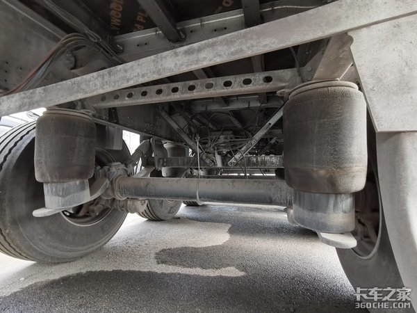

【卡车之家原创】单胎这个词对于很多卡友来说都相对陌生,它指的的是将牵引车或载货车的双排轮胎更换为一个更宽的单轮胎来实现同样的承载能力,这个概念最早是国外卡车率先运用,传入国内后经过一段时间发展,在挂车上能够见到,牵引车上还是很少能看到它的身影。

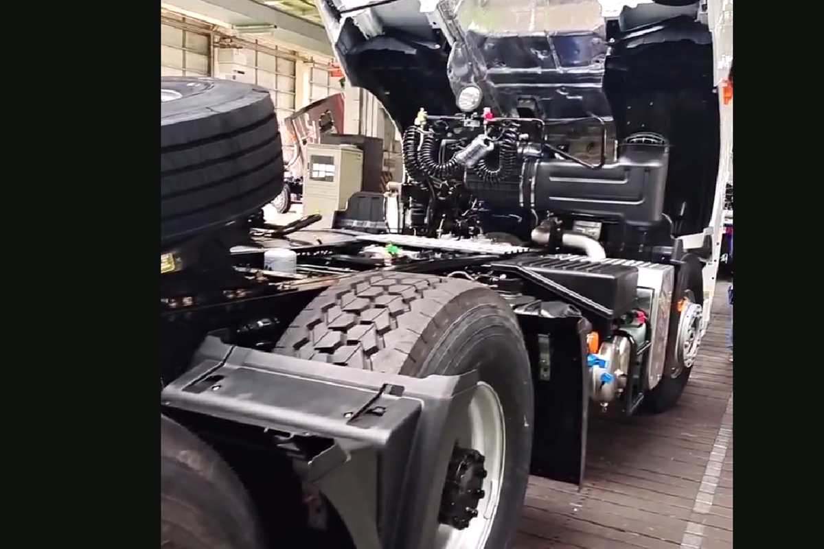

但最近通过一段网上的视频,我们发现一些国内的整车厂也开始在为自家新下线的卡车装配驱动轴单胎,可以说这项创新非常新颖,但是装单胎到底有什么优势以及不足呢?今天咱们就一起来看看。

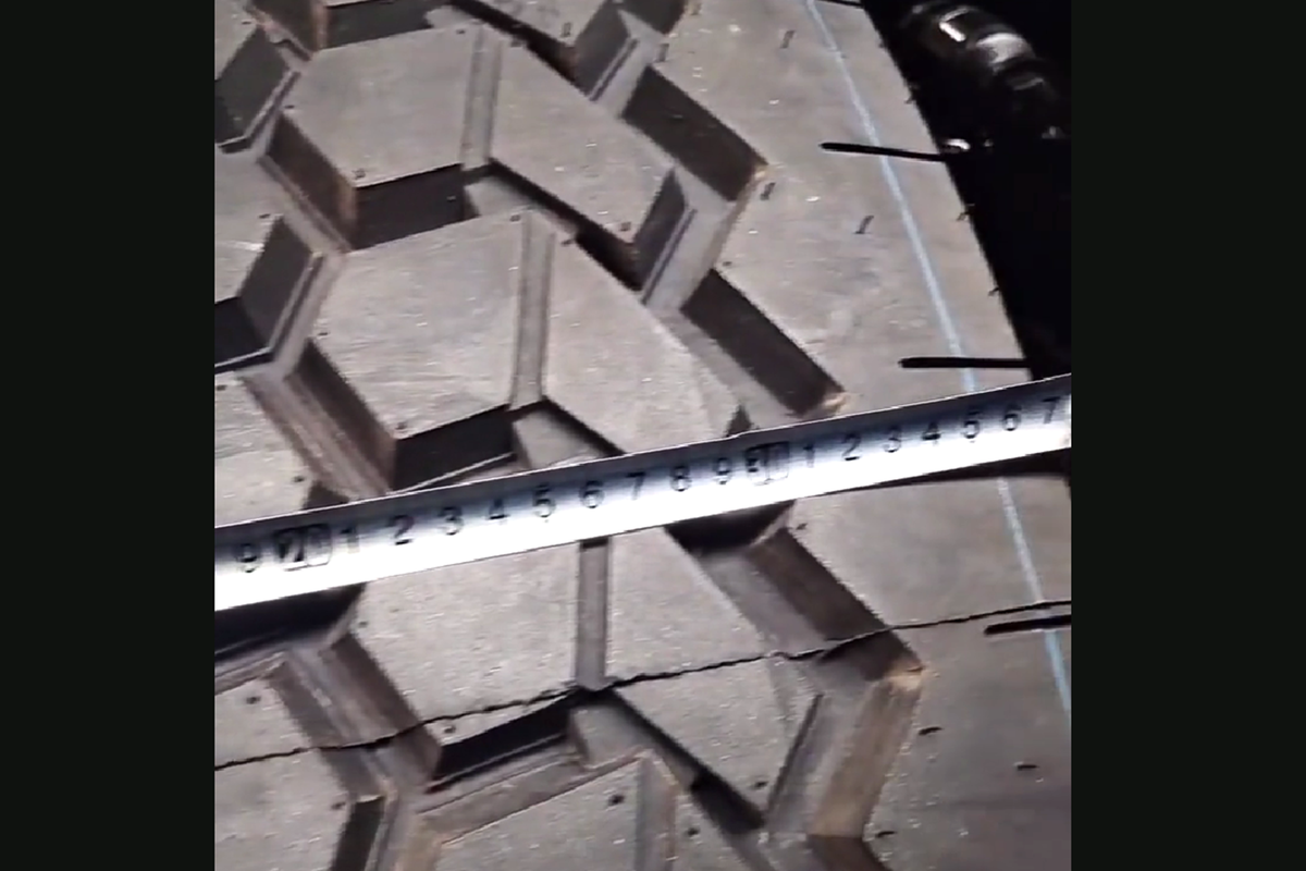

通过视频中我们能看出这台车使用了胎宽为425mm的单胎,并且轮胎花纹也有别于咱们常见的顺花纹和麻将块,可以说这款轮胎在视觉效果上就能给人十足的冲击感,但是视频中并没有展示出这款轮胎的具体型号。
但是通过这台车车身张贴的拉花,能够看出这台车其实是一台出口车型,而并非咱们国内使用车型,所以对于国内市场它基本是无缘了。那看了这么多单胎到底有什么优劣势?
