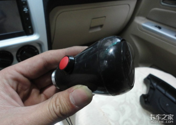

当然也有很多人不适应喇叭在左组合开关的位置,因此有些能人巧匠便把喇叭改装在挡把上面。对于右手不离档位的老司机,操控起来也很方便。
改装方法也很简单,在挡把握手的地方安装一个微动开关,然后一根线分别连接开关和喇叭的+级,负极分别搭铁即可。
