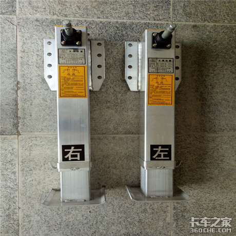

铝合金支腿:
此类型支腿为应轻量化而生的产物,自重约30-40KG,以单动型居多,功能和单动型支腿基本一致,但很多老司机反映其使用效果不是很理想,满载时支撑力不足,容易损伤,适用于不经常脱挂的车型,主要亮点只是比传统支腿轻近一半的自重。

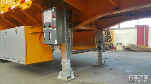

液压型支腿:
此类型支腿是传统支腿的升级替代产品,也是机电液一体化在挂车行业的创新应用,此支腿整体可以说是一套集成的微型液压系统,通过车载电源驱动电机带动油泵,产生至额定压力后,由电磁阀通断电来控制油路方向,实现油缸单独或同时伸缩,即支腿的升降。
智能化是趋势 浅谈6种常用的半挂车支腿
此支腿自动化程度高,在油缸的有效行程内,支腿能自动平衡,适用于各种路况,升降只需通过电动控制开关操作,无需传统摇把,省去了传动齿轮,可实现较大吨位支撑力,适用于追求高效的高频率甩挂运输,但是自重较重,造价约是普通支腿的5倍左右,加之目前维修点较少,后期维修成本较高,导致目前市场应用较少。

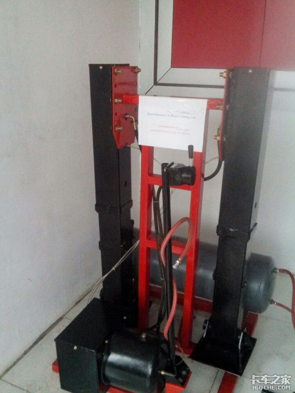

气动液压组合型支腿:
此种支腿是在以上液压及气动支腿的原理基础之上,通过利用气动支腿空载时的高速度和液压支腿负重升降时的稳定性,将两者完美结合,操作时升降效率会更高。不过在没有批量化生产普及之前,如若技术不成熟,结构越复杂,故障几率就会越多,在没有行业标准,政策规范的导向下,同样会面临以上液压和气动支腿的尴尬处境。
