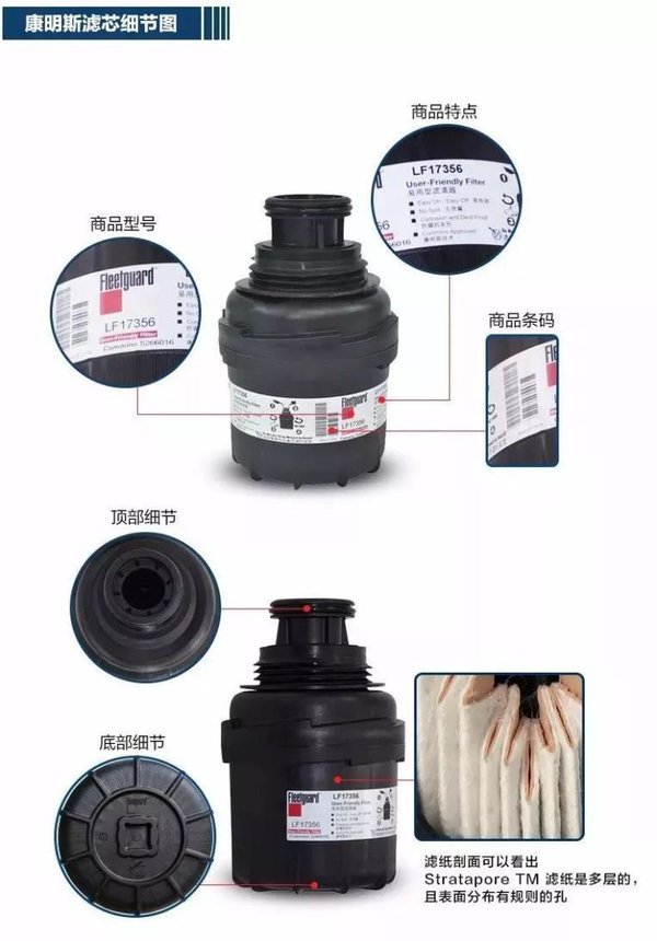

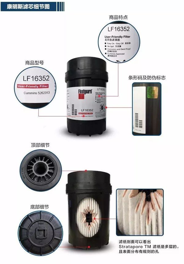

机油请选择原厂正品机油,京五产品机油等级为CH-4,特京五产品的机油等级为CJ-4。
机油滤清器:请选择正规渠道的机油滤清器,机油、机油滤清器的更换里程为20,000公里。特京五产品配装11L油底壳的发动机机油、机油滤清器的更换里程为30,000公里。

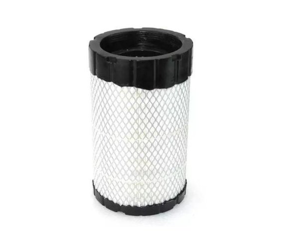

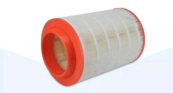

空气滤清器:请选择原厂正品空气滤清器。发现空气滤清器有灰、堵塞后,请立即更换、

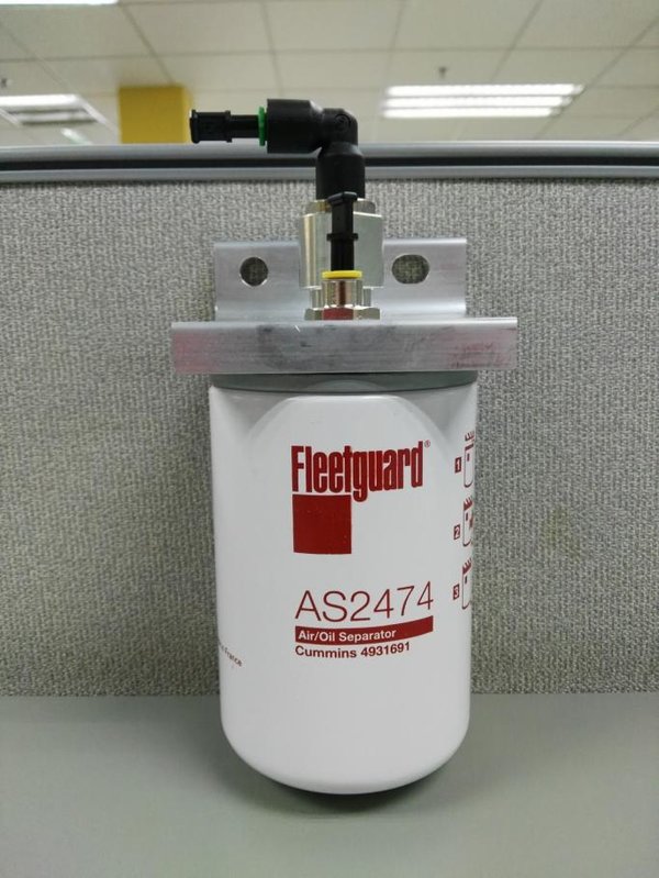

油气分离器:请选择原厂正品油气分离器,更换里程为60,000公里。

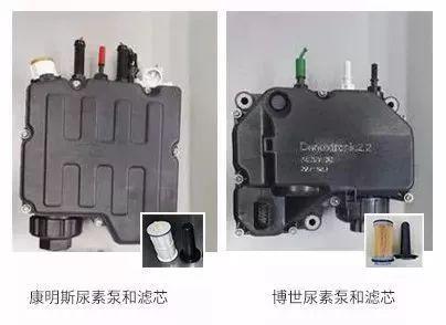

尿素泵滤芯:康明斯尿素泵的滤芯位于尿素泵内,为白色滤芯儿,更换里程为120,000公里。博世尿素泵的滤芯位于尿素泵内,为黄色滤芯儿,更换里程为160,000公里。

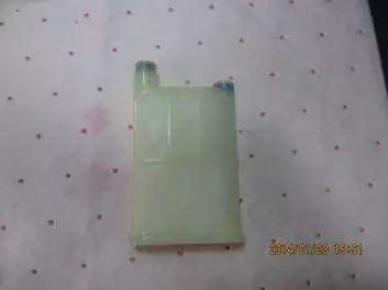

尿素罐内滤芯:滤芯位于尿素灌内,更换里程为120,000公里。

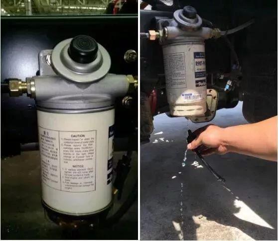

燃油油水分离器
启动车辆之前为油水分离器放水,排净其中水和沉积物。行驶中若燃油含水传感器报警灯点亮,请立即停车打开排水阀放水。注意排水阀使用力度,避免损坏螺纹,影响密封性。
