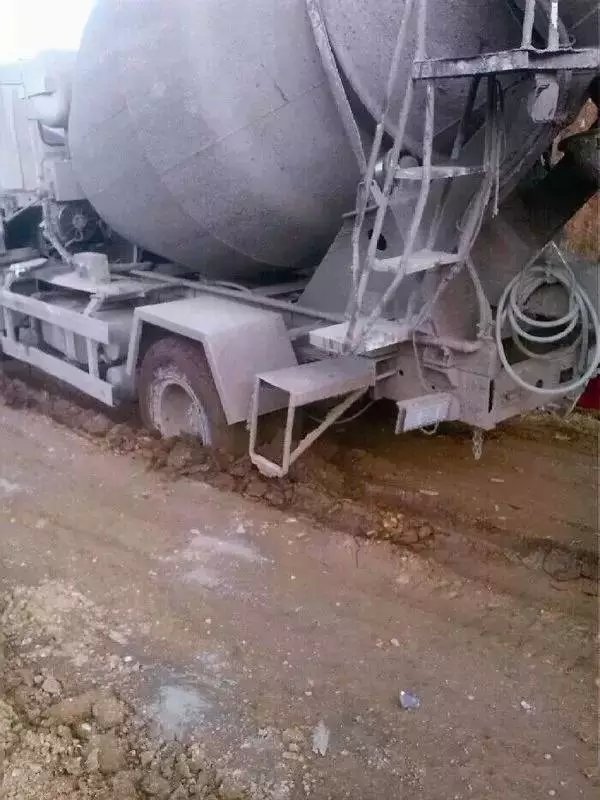

混凝土搅拌车的作业环境可谓“一半是海水,一半是火焰”。在混凝土运输的途中,它的行驶环境与其它车辆大致没什么两样。一旦进入建筑施工现场,就是从人间掉进了地狱。不要以为我在危言耸听,即使在一线城市,有几个建筑工地为工程车辆预留了充足的循环场地,又有多少建筑工地在工程前期就做好了硬化路面。从业多年以来,我看到的基本都是狭窄、陡坡和泥泞的场地。混凝土搅拌车低速蛇行、抵挡冲坡、陷入泥潭等现象屡见不鲜。因此,发动机大扭矩输出成为搅拌车的重要需求。
施工现场地面泥泞需要大扭矩
