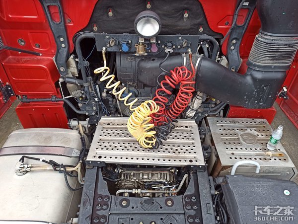

车架右侧从前至后分别布置有国五后处理排气装置、蓄电池、铝合金储气筒、尿素箱,整体布置紧凑,空间运用合理。

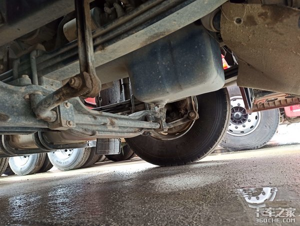

车架左侧为一个容量700L的铝合金油箱,按照百公里35个油计算,该车实际续航能力可达到2000km,满足长途高速标载运输需求。稍显遗憾的是该油箱并未带有油箱加热功能,由此可见该车更适合南方地区使用。

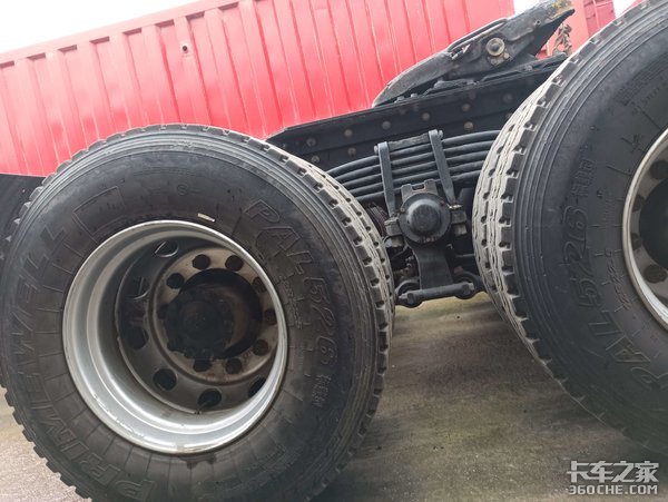

后桥悬架为5片簧设计,相比多片簧能够降低自重,减少震动冲击。驱动轮采用的是多孔轻量化钢制轮辋,通过结构减重,相比传统轮辋也能减重不少。

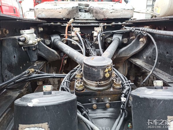

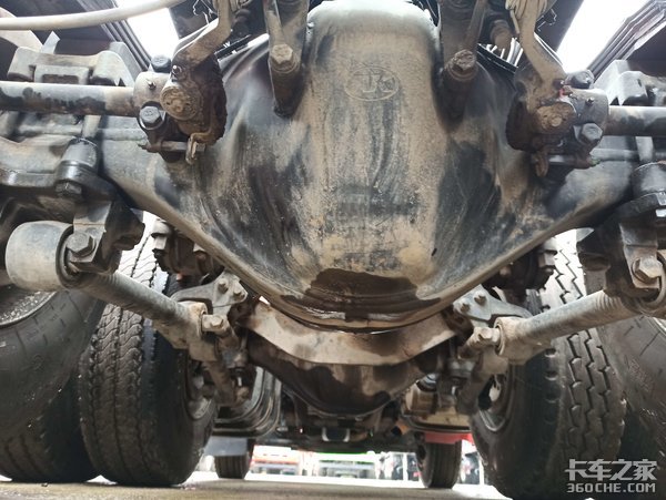

后桥与车架连接采用的是V推结构,该结构能够带来更好的行驶稳定性和抗侧倾能力。与后桥接触的气路和电路捆扎工艺还需要提升,长时间接触摩擦,难免会有磨损,倘若因气路或电路问题导致车辆停摆,将造成较大损失。前车主对该车进行维修时还采用过飞线的形式,这种维修方式实则有较大安全隐患。

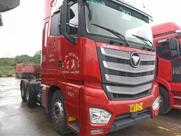

该车采用的是高顶平地板驾驶室,驾驶室内部空间十分宽敞,外观威猛大气。大面积的红色涂装配合中网银黑色的镂空造型,显得力量感十足。检查驾驶室的过程中,并未发现车辆有过重大事故,仅车身侧面有小面积刮蹭,不过并不影响驾驶室强度及密封。车顶还带有顶置驻车空调,夏季行车必不可少。
