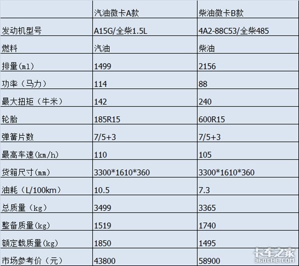

我以一个实例对比分析下,一方面希望对卡友选购微卡时有所帮助,另一方面希望可以抛砖引玉,各位卡友多多提出自己的见解,我们共同把这个问题整的清清楚楚、明明白白。下面是同一个卡车品牌国五的汽油微卡和柴油微卡单排平板的参数对比图:
微卡究竟是买汽油版还是柴油版的好?
从上图的对比中可以看出:
1.柴油微卡的最大的扭矩比汽油微卡大,也就是卡友们印象中柴油更有劲的体现,重载时更能拉的动。但因为是微卡,从用途上一般拉货都不会太重,如果是3吨以内的载重,无论是汽油微卡还是柴油微卡,从动力性方面而言,都够用了。
2.柴油微卡的价格比汽油微卡贵,贵约1万5左右(58900-43800=15100)。
3.汽油微卡的油耗比柴油微卡的油耗高,单纯从理论上按0号柴油6.7元/L,93号汽油7.1元/L去换算的话,百公里柴油微卡比汽油微卡省约25元左右(7.1*10.5-6.7*7.3=25.64),这个可以作为一种参考,实际的油耗和多种因素有关,比较复杂。
微卡究竟是买汽油版还是柴油版的好?
那么现在这2款汽油微卡和柴油微卡摆在你眼前,作为卡友你会选择哪一款呢?
如果你拉的货不重,像一些蔬菜、水果之类,每年跑的路程也不多,选择汽油微卡就比较经济实惠,毕竟同款的汽油微卡比柴油微卡便宜约1万5左右呢。
如果你拉的货偏重,每年跑的路程也比较多,选择柴油微卡就更合适些,毕竟一方面柴油劲大,重载时更能拉的动;另一方面,柴油的油耗低,跑起来比汽油省钱。
所以咱们卡友选购微卡时,究竟选择汽油的还是柴油的,还是要根据自己的实际情况,主要拉什么货,货的轻重,跑的路程的多少,车的价格,车的油耗以及汽油柴油的价格综合考虑。
