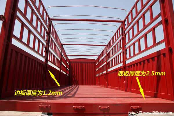

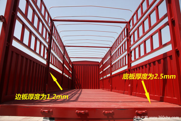

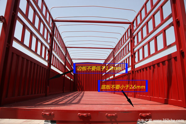

厢底钢板的厚度最好不要低于2.5mm,边板厚度不低于1.2mm。钢板的铺设也是有讲究的,最好是整张钢板,但是基本很少有厂家能做到,退而求其次就是顺铺,尽量避免横铺的底板结构,横铺一般都是多张小尺寸钢板焊接而成,再好的焊缝也比不了一整张钢板的刚性强度好。

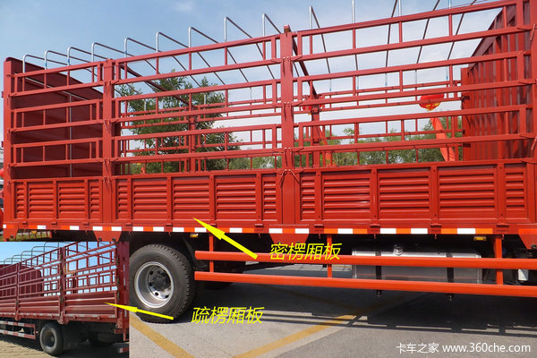

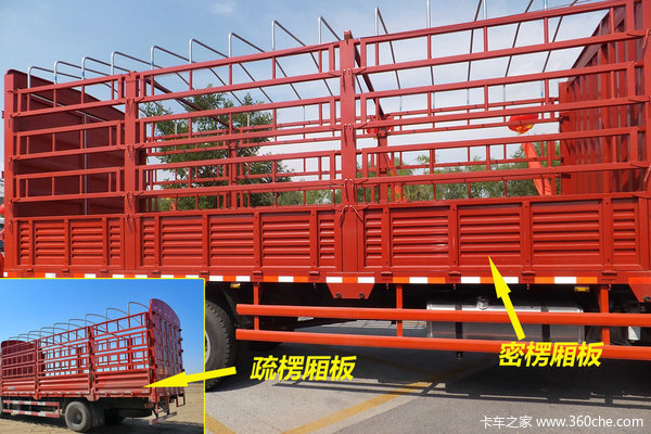

边板选用密楞板为最佳,有些车型的厢板还可以选择竖楞式的厢板,做厢之前应该在经销商处查明公告图片并打印,但最终要以公告图片为准。

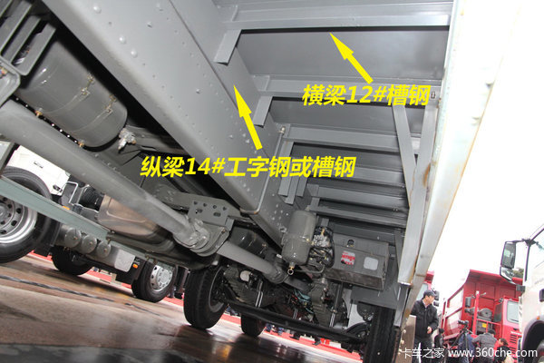

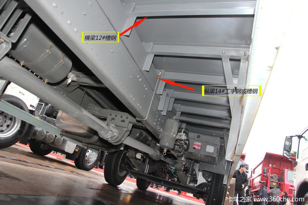

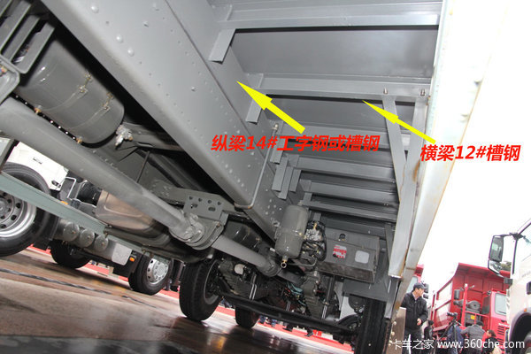

厢底横梁最好选择12#工字钢或槽钢,至于横梁的数量小编有一套自己的算法(仅供参考)。
举例:6.8米仓栅式载货车横梁应该为19道,平均每0.35米一道。若货厢尺寸增加的话可根据这个标准自行增加。如7.7米货箱:可用7.7÷0.35=22。货箱的横梁应该为22根。
顺梁最好选用14#工字钢或槽钢。工字钢与槽钢在承载力上差异较小,造价上工字钢比槽钢要稍贵。这里注意有的车型选用14#工字钢或槽钢可能造成整车超高,如果整车公告上面显示整车高度较低的话也可以选择12#工字钢。

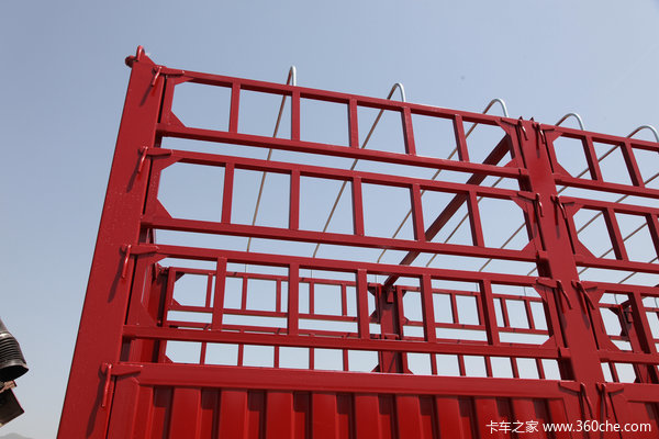

● 从焊点看工艺 满焊、焊点饱满是好做工的重要体现

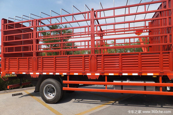

至于大厢上方的仓栏是最容易看出做工的,好与坏基本可以一眼看出。用料的话可以用手掂出分量,重量是一方面,主要还是看焊接的质量,满焊、焊口均匀是最基本的条件。小厂容易在这方面做手脚,焊口从来就是点两下。要知道真正装上货物的仓栏车,拐个急弯可能就使那些焊口不结实的仓栏断裂开焊,从而导致货物倾泄,严重的还会造成后车的事故,所以焊点在交车后一定要重点检查。
