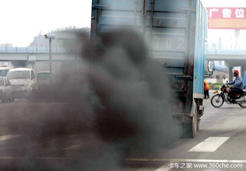

    接下来就是要检查尾气了,如果排放出来的尾气呈现蓝烟这说明发动机机油进入了燃烧室,也就是我们俗称的烧机油,而导致烧机油的原因一般为气门油封损坏或是活塞与缸壁的间隙过大、活塞环安装不当等原因造成。

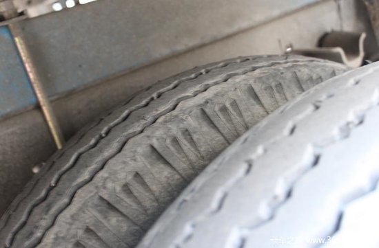

    仔细观察轮胎,如果轮胎中间花纹严重磨损,说明轮胎长时间在高压情况下行驶导致。如果轮胎花纹两侧磨损,则是轮胎亏气所致,若是左右两侧轮胎磨损不均匀,可能是前束或外倾不正确,或者因为超载而造成的。
