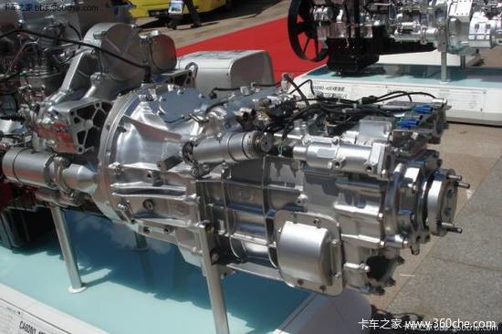

    2.变速箱
    自卸车对于速度没有太多的要求,所以都是选择直接档变速箱。山路路况的还可根据需要选择有爬坡挡的变速箱。
    3.后桥选择
    对于大马力的自卸车,为了保证足够的动力输出,后桥都推荐使用速比较大的轮减桥。轮减桥经过轮边减速器减速达到减速增扭的效果,这样主减速器的盆齿直径减小也增加了整车的通过性。
    对于一些载重量不是很大的公路自卸车,也还是可以选择单减桥的。

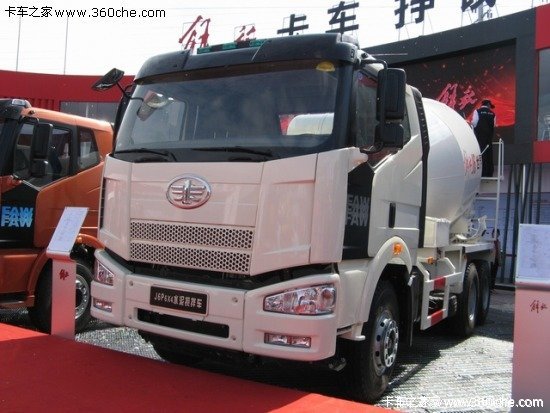

●  混凝土搅拌车
看懂解放推荐配置 购车选配置不愁不会
    混凝土搅拌车一般有公路路况和混合路况搅拌车,配置的选择跟自卸车类似,在复合路况下为了保证通过性和动力性,推荐选择轮减桥。
