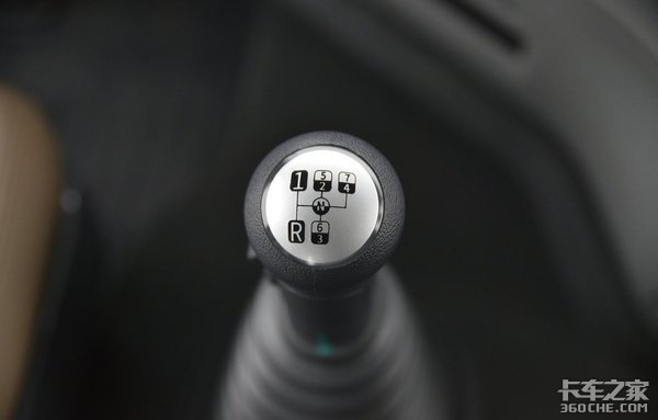

龙擎DT14变速箱是东风与沃尔沃合作后的首个成果,融合了很多沃尔沃技术,采用全同步器换挡形式,也就是主副箱都带同步器,挂挡时会更加平顺。正如它的名字一样,这是一款14挡变速箱,有的卡友看到文章开头这张图可能会想:小编,你是不是放错图了?挡杆上明明只有7个前进挡,怎么就成14挡变速箱了?
别以为它只有7挡 DT14变速箱应该这样用

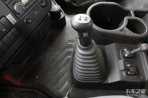

图片确实没有放错,是7个前进挡位也没有错,这款变速箱的厉害之处在于换挡杆身上分别布置了两个开关:前面这个开关是高低挡转换开关(后文简称高低挡开关),侧面这个开关是高低半挡转换开关(后文简称半挡开关)。通过这两个开关,7挡变速箱就能秒变14挡变速箱。

1.换挡杆上的两个开关(高低挡开关和半挡开关)均向下按下时,我们踩离合挂1挡再松离合,这时的挡位就是1挡低;
2.我们把半挡开关按到上面,踩离合,松离合,这时的挡位就是1挡高;
3.以此类推,后面分别是2挡低、2挡高、3挡低、3挡高、4挡低、4挡高。
