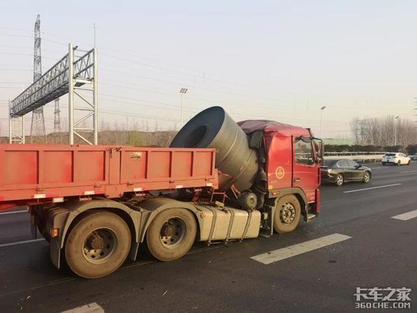

【卡车之家 原创】最近在短视频平台上,一起货车事故引发热议,牵引车遇到红灯紧急刹车,在惯性作用下,未固定牢的钢卷从车上滚落,货车油箱被砸凹,幸运的是事故并未造成人员伤亡。
钢卷滚落砸坏油箱 钢卷运输不是谁都行
装载不规范滚落 驾驶行为很重要

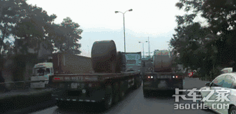

其实在货运行业一直有这样的流传“穷死不拉管,饿死不拉卷,打死不拉绿通”,卡友们对于钢卷的运输的拒绝主要源于其运输风险大,造成的事故危害也比较大,在此前的事故中不乏出现钢卷压平驾驶室,车毁人亡的情况。
从网上流传的视频可以看出来,造成事故的原因主要有车辆急刹车、采用纵向装载并且钢卷未捆扎牢固。
钢卷滚落砸坏油箱 钢卷运输不是谁都行
而这些也是钢卷运输事故的主要原因,钢卷本身重量大,动辄十几吨,如果没有固定好,在驾驶员急刹车、急转弯或者车辆颠簸中,容易发生滚动,加上惯性会造成非常大的破坏力。在事故中可能会对驾乘人员、路人等造成严重的伤害。
