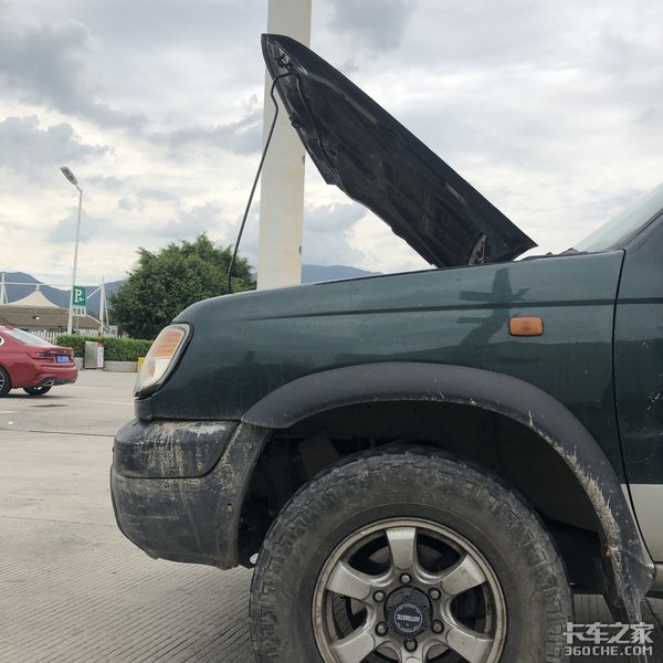

好景不长,上高速还没行驶5分钟水温又开始“躁动”,此时将车速降低,把发动机转速控制在1500转左右,查看导航显示下一个服务区还剩7公里,当距离东孚服务区3公里的时候水温已经爆表,从出风口、挡把处传出阵阵轻微白烟。
心里一想“这下真的完犊子了,不会真的坏在高速上了吧。”距离服务区500米处将车速提高,然后溜空挡让发动机的负荷低一些,慢慢将车辆溜行至停车区域。当即没有立马熄火,而是让发动机怠速一会,借助风扇进行散热,打开引擎盖检查情况。
100公里发动机3次高温 多亏卡友相助!
此时发动机冒出的白烟愈加严重,心慌的感觉突如其来,破损的水管也因为压力的情况不断喷射冷却水。
