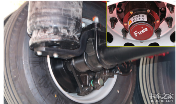

挂车强制配盘刹和辅助制动的规定下来,卡友们反对声音不断,盘刹是强制装的,咱没得选,辅助制动选什么,就有讲究了,一起往下看吧!
根据GB7258-2017的要求,从2020年1月1日起,所有三轴的仓栅、栏板式半挂车都要标配盘式制动器。
盘刹的制动效率虽然高于鼓刹,重量更轻,但盘刹存在和鼓刹一样的问题:抗热衰减能力有限,通俗一点说就是长时间刹车容易使刹车盘温度过高,导致刹不住车。
液力缓速器将是半挂车标配 为啥不想装
根据最新的JT/T1178.2的要求,从2020年的9月1日起(原本为5月1日,受疫情影响向后延期),牵引车需标配缓速器或其它辅助制动装置。
传统的鼓刹可以配备淋水散热,但盘刹不行;因此很多厂商要求盘刹与液力缓速器搭配使用,以代替淋水散热。

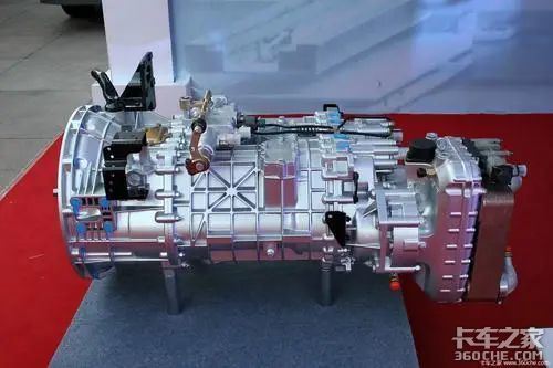

▎1. 加装价格昂贵
液力缓速器的缓速效能比发动机缓速装置高,能以较高速度下坡行驶,在下长坡时可保持发动机的正常工作温度。
液力缓速器将是半挂车标配 为啥不想装
但是液力缓速器的价格一般都要上万元,好点的更是要3万元以上,自己加装这是一笔不小的费用。车厂如果售车时捆绑安装液缓器,费用将更高,这可能会劝退很多想要在近期买半挂的卡友们。

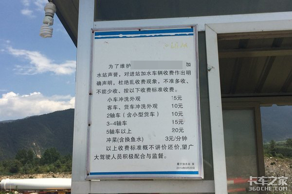

如上图,是某地国道加水站价格表。如用传统的林水器,
1年至少有200天需要加水,按照1天加2次、1次15元计算,每年光加水就要多花6000元;
反观液力缓速器,只需要初期的购置费以及每6万公里一次的保养费,出勤率高的话两年就能回收成本。 长远来看,使用液力缓速器后,轮胎、刹车片的磨损消耗将降低,维修费也能省下不少,与成本相抵的话,淋水器根本没有任何优势可言。
