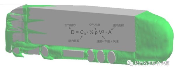

基本物理常识就不多说,空气的阻力的构成如下图,几个因素中空气密度基本不可控制,速度需求是越快越好,那么能改善的也就是迎风面积与阻力系数。导流罩的作用也就是在此,减少迎风面积与降低阻力系数。众所周知水滴型是理想的空气动力学外形,但是所有的东西都要包裹在这个形状中。改善了风阻,就意味着油耗的降低,因为发动机用来克服空气阻力所需做功减少,自然燃料也就减少。

(卡车行驶的风阻)

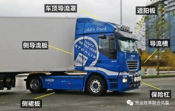

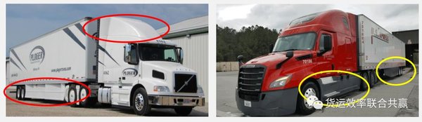

卡车的导流组件通常是包含车顶导流罩、侧导流板、侧裙板、导流槽、遮阳板和导流槽。车辆厂家一般都有相关设计与出厂配备,目前用户主要自己根据需求改装的是顶部导流罩和侧导流板,这两点也涉及车辆的审验检测(外廓尺寸),其它组件改动很少。

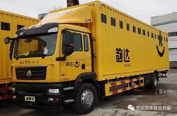

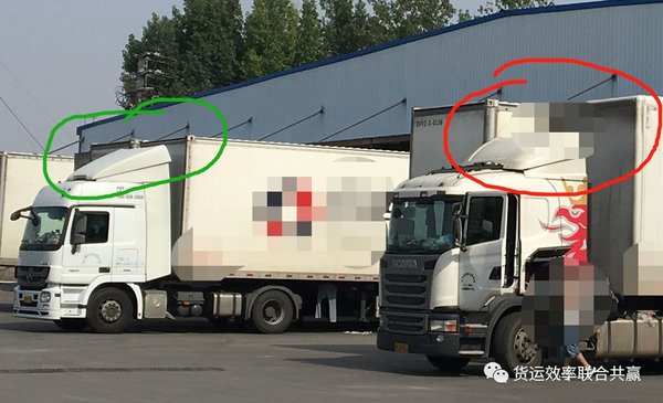

顶部导流罩的作用,车辆向前开,随着车速的提高,空气阻力就越大。在车辆达到100km/h的时候空气阻力几乎可以达到全部阻力的40%。顶部导流罩的作用就是为了减少正面空气阻力。所以一般安装顶部导流罩车使得车头和顶部和货车车厢平齐,从而达到有效降低空气阻力的效果。尤其是建议长途牵引车配备。
卡车导流系统是怎样运行的 卡友知道吗
(韵达这款汕德卡导流罩安装不错)
卡车导流系统是怎样运行的 卡友知道吗
(牵引车标绿安装较好,标红安装较差)

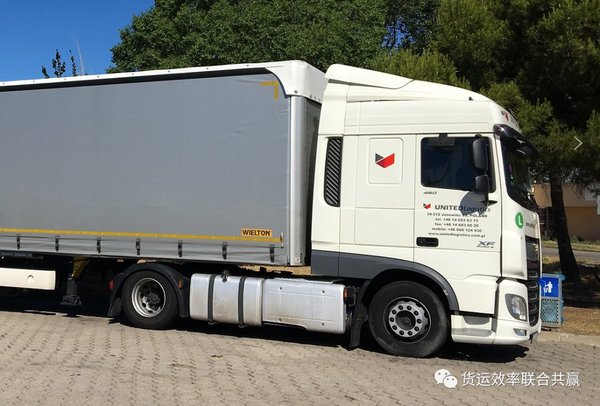

侧导流板的作用。侧导流板的作用是缩短牵引车和挂车之间的距离,使得车辆在高速行驶中,能够降低风阻系数。高速行驶中,侧导流板对于涡旋的形成做出了重要德抑制,同时也能充分完成发动机的散热。所以说,侧导流板对于车辆的节油作用是非常明显的。

(侧导流板与挂车之间距离十分小,当然也有人顾虑追尾了驾驶室后移的逃生空间,这里就不做安全讨论,具体设计会考虑的)

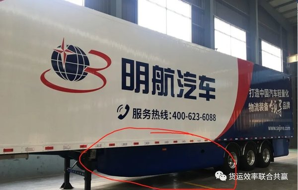

▎挂车的侧裙板
前面多图已经说明挂车的底部是改善风阻的重要部位,美国挂车基本全部安装侧裙板,国内目前还较少,主要受制于挂车的三超影响,也就是目前挂箱并不标准。此前见过国内东方驿站与三星明航合作的一款安装侧裙板的挂箱,目测效果应该不错。
卡车导流系统是怎样运行的 卡友知道吗
