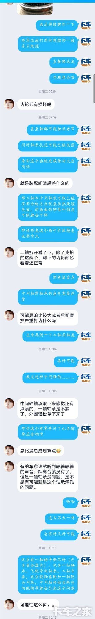

这位卡友的变速箱由于缺少润滑油,出现了变速箱“烧箱”的情况,导致变速箱拖挡滑行时存在异响。
经过检查,变速箱一轴齿轮和中间轴传动齿轮;二轴超速档轮和中间轴超速档齿轮都发生了比较严重的磨损。

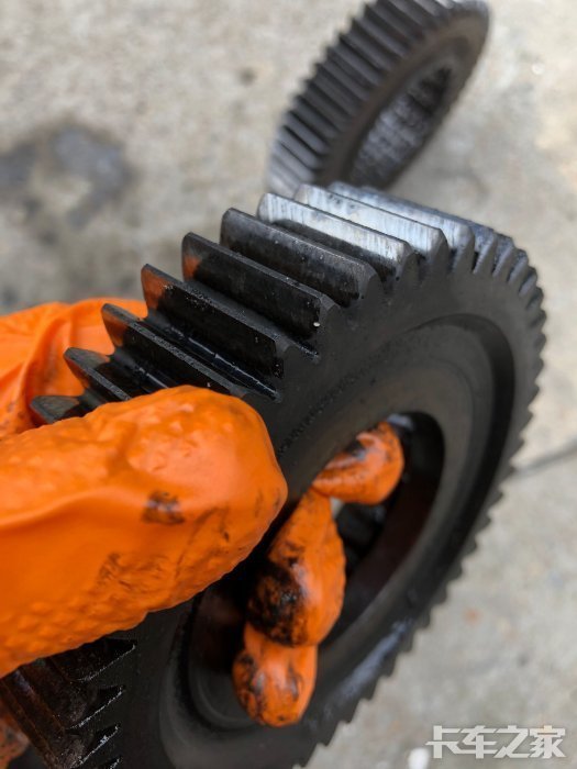

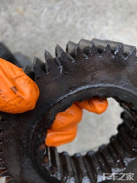

齿轮发黑,长期未更换齿轮油,出现油泥
根据车主描述,变速箱是缺油后出现的异响故障,根据拆解后的齿轮图片可以看到,这个齿轮上有相当多的黑色油泥。

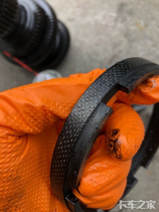

同步器已烧蚀

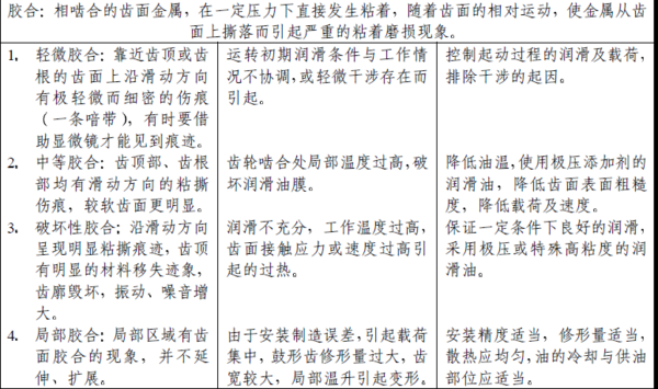

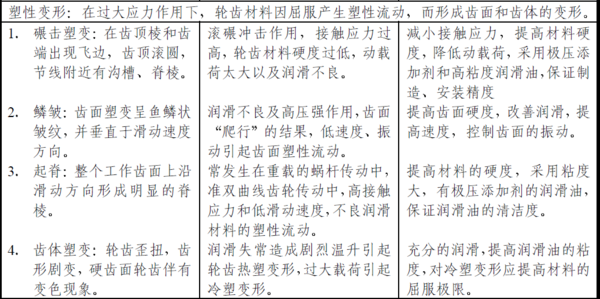

在齿轮失效分析中,可以看到如下解释:
亡羊补牢  变速器'烧箱'后应该这样检修
亡羊补牢  变速器'烧箱'后应该这样检修齿轮失效分析(注1)
根于上面的解释,我们整理出由于润滑不足导致的齿面磨损的原因有如下几条:
1、齿轮啮合处局部温度过高、破坏润滑油膜。
2、润滑不充分,工作温度过高,齿面接触应力或速度过高引起的过热。
3、润滑不良及高压强作用,齿面“爬行”的结果,低速度、振动引起齿面塑性流动。
4、润滑失常造成剧烈温升引起轮齿热塑变形,过大载荷引起冷塑变形。

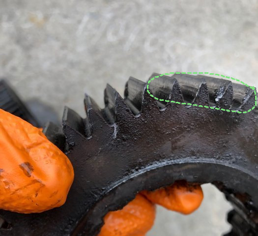

齿轮啮合处有比较严重的磨损(绿圈所示)

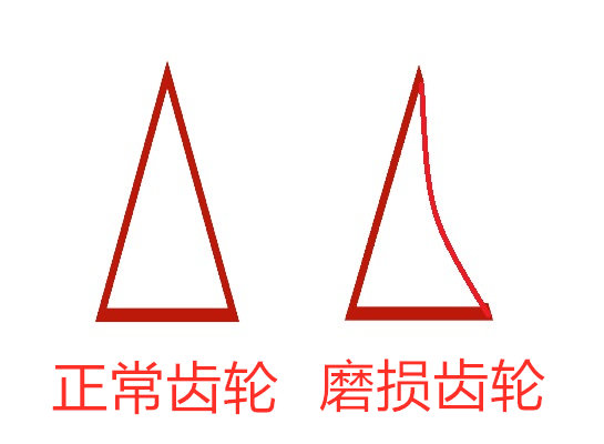

齿面磨损示意图(塑形变形)
在上面2张图片中,就更清晰的展示了由于润滑不足造成的齿面磨损和齿面塑性流动。
终上所述,由于变速箱内的一轴轴承损坏后,出现齿轮非正常接触,形成了非正常的冲击负荷,随后,齿轮表面的硬化层因为过热磨损后消失,导致冲击负荷引起齿轮齿面的塑形变形。
亡羊补牢  变速器'烧箱'后应该这样检修
用大白话说,零件由于润滑不足导致轴承损坏,造成配合间隙过大和冲击。同时,由于齿轮缺乏润滑,表面硬化层因为过热磨损后消失,造成齿面磨损变形。
