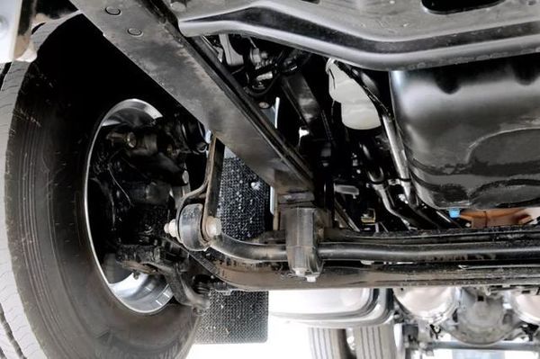

▎盘式制动器的优点
1、盘刹的热稳定性更好。由于制动摩擦垫的尺寸不长,工作表面积仅为制动盘面积的12%至6%,因此散热性好。
2、水稳定性好。由于制动衬块在制动盘上的单位压力较高,因此很容易将水挤出,同时,在被离心力弄湿后,也容易将其击碎,并且制动衬块的擦拭作用碟片,以便仅在排水后才能使用、辅助制动器,而鼓式制动器则需要十个以上的制动器才能恢复正常的制动性能。
3、制动扭矩与汽车的前进和后退行程无关。
4、在输出相同制动扭矩的条件下,盘式制动器的质量和尺寸与鼓式制动器相同。
5、盘式摩擦垫磨损后比鼓式摩擦衬片更易于更换,并且结构更易于维护。
6、制动盘和摩擦垫之间的间隙很小(0.05到0.15毫米),这缩短了气缸活塞的工作时间并增加了制动驱动机构的传力比。
7、制动盘的热膨胀不会像制动鼓的热膨胀那样引起制动踏板行程损失,这也简化了自动间隙调节装置的设计。
▎盘式制动器日常使用的注意事项
1、不允许盘式制动桥进行水冷。
2、在车辆行驶之前,检查轮胎、悬架系统、制动系统。
3、每两周或霜冻的日子,您需要打开储气罐底部的排水阀以排放水,以确保不会阻塞制动系统的空气回路。
▎盘式制动器车轴如何检测、维护
1、除了要注意点的使用外,卡友还需要根据自己的刹车频率反复检查刹车系统。例如,如果车辆经常在山路、的长坡上行驶或有频繁的制动习惯,则必须增加检查频率。
2、为避免损坏制动盘和制动钳,必须在摩擦材料磨损至2mm的厚度之前更换制动盘和制动钳。
3、每天,如果发现摩擦板被烧毁、破裂、如果其被抛光并被油污染,则必须立即更换,以防止制动系统发生故障。
4、强调在更换盘式制动器组件时,请尝试选择知名品牌的供应商或原始配件。
5、在进行专业维护时,切记要检查车轴,例如,每年或在每次更换制动盘后都要对车轴进行润滑。
