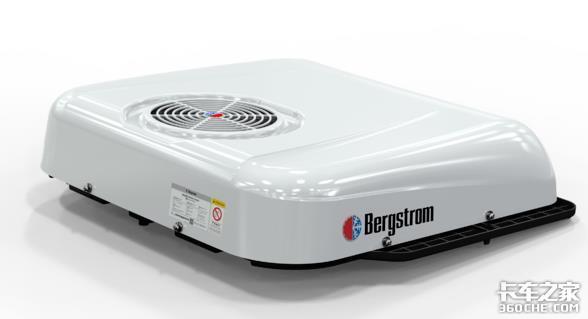

1、顶置式驻车空调,撇开价格最贵和价格最低的,设备购买成本通常在3800-4000元。由于需要两人安装,且需要在高空作业,还得拆除天窗或驾驶室顶部开孔,所以安装价格通常为400-500元。综合价格约为4350元。

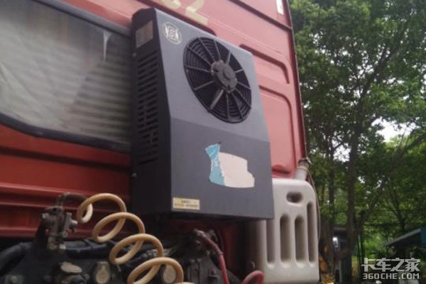

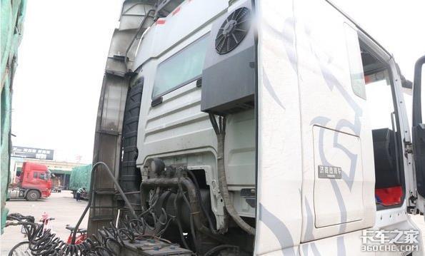

3、背包式驻车空调,比较合理的价位在2400元左右,安装也比较简单,通常安装费用在300元左右,综合成本约为2700元。

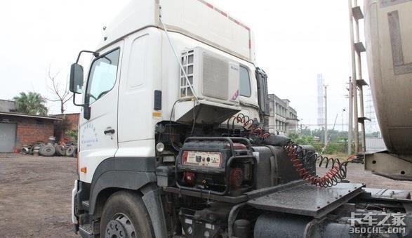

2、增加一个自动启停的发电机,并联接入原车蓄电池,在低电量的时候启动,为驻车空调供电和为蓄电池充电。
方案一:一组200AH的蓄电池加上支架加上连接电线,将会增加约1700元。
方案二:一个带自动启停的柴油机组大概价格在1700元。

在分析了所有成本后,相对我更加推荐背包式驻车空调加发电机组合。在这种方案下,能保持蓄电池长久有电,无需担心发动机启动不了。(文/卡家号:车来车往)
