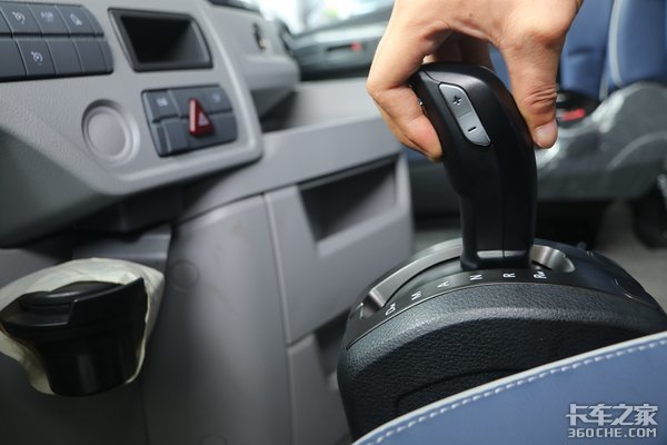

在驾驶室内,我们可以看到这款车的挡杆非常趋进于乘用车的设计风格,与常见粗壮的挡杆相比,自动挡的操作杆果然苗条了不少。档位分布上,相比繁杂的16挡来说,自动挡基本不需要你来思考,挂什么挡,交给电脑就好。
手指一拨即可搞定! 自动挡换挡太爽了
这款车的自动挡,主要档位分为N(空挡)\A(前进挡自动模式)\M(前进手动模式)\R(后退)三种,另外带Dm前进蠕行模式和Rm蠕行模式。为了避免误操作,这款车设计有一定的控制逻辑,变速箱必须处于“N挡”状态,才能正常打火。

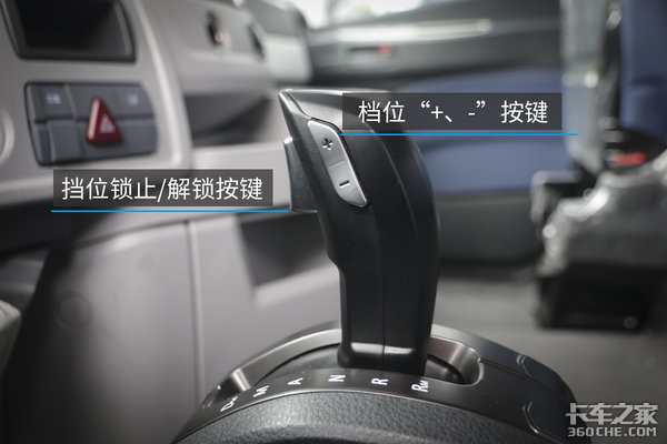

那么具体怎么操作呢?在前进状态下,需要将手柄由N移向A,进入自动模式。手柄由N移向A时,必须先按下档把前方的解锁按键,为档把解锁,才能正常挂挡。
手指一拨即可搞定! 自动挡换挡太爽了
自动模式下,可以通过按下“+”或“-”按键,手动干预换挡,起步或行车状态下,均可执行该操作。手动按一次挡把侧面的“+”或“-”按键,一次增(降)1个档,如果需要跳档,则可双击“+”或“-”按键,一次增(降)2个档。
