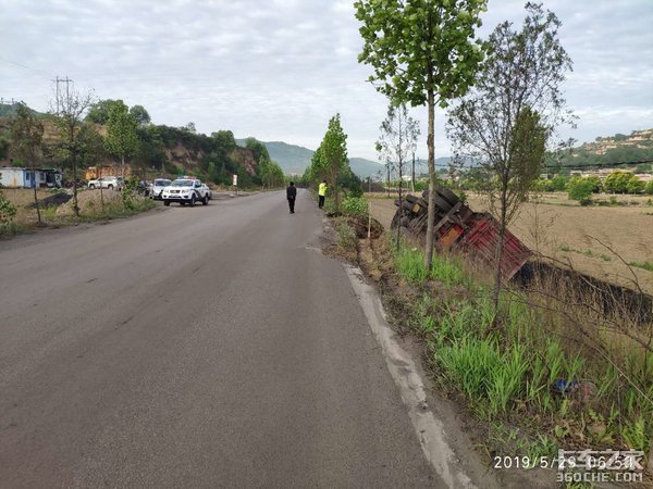

2019年5月下旬至6月上旬,短短半月就发生多起半挂列车单方肇事道路交通事故,造成一人死亡,两人受伤,事故车辆及所载货物严重损坏。
6月4日又发生一起单方肇事道路交通事故,本起交通事故造成乘车人受伤较重,车辆侧翻后碰撞引起车辆自燃,造成经济损失较大。

一、道路情况:
单方肇事交通事故多发生在山区道路的长距离连续下坡路段的末端,临崖路段,急弯路段。我国现行半挂牵引车绝大数未装配液力缓速器或电磁涡流缓速器,在长距离下坡当中频繁使用行车制动器,使制动器形成热衰退,导致制动效能降低甚至失灵。
不是刹车失灵,货车为啥会侧翻导致自燃
从而引发车辆失控,造成事故的后果普遍严重,是单方道路交通事故形成的主要因素。急弯路段的交通事故特点是车速较快,离心力作用使车辆发生侧翻。

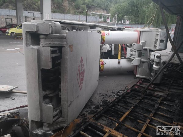

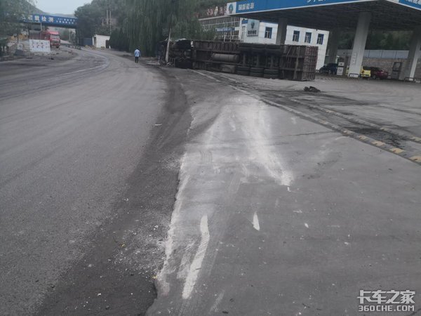

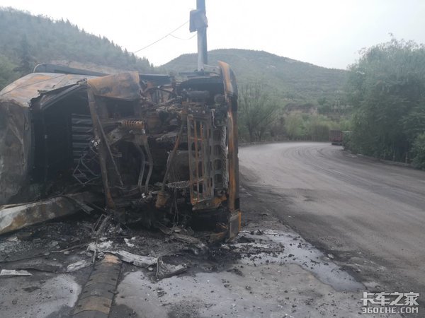

例如:6月4日早10时许这起单方侧翻自燃事故。
事故发生在急弯路段,地势平坦,事发前肇事车没有经过长距离下坡路段,制动器没有呈现砖红色,基本上可以排除制动热衰退现象;事发在早上10许,而不是疲劳驾驶多发时段的凌晨5时前后,疲劳驾驶也应该排除。
该起事故呈现以下几个特点:
不是刹车失灵,货车为啥会侧翻导致自燃

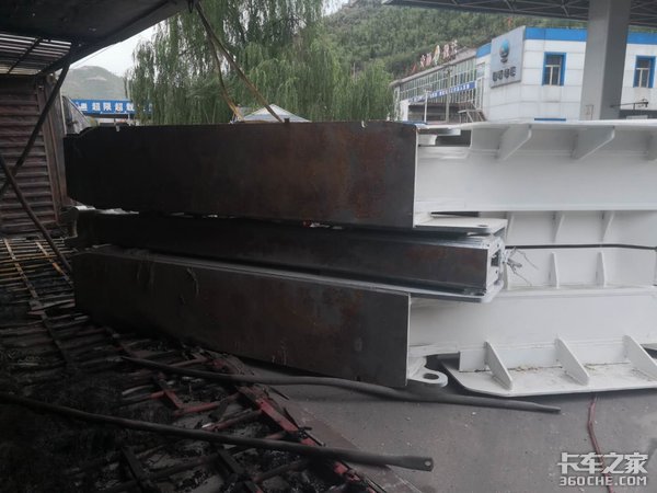

(1)该车左转弯时向右驶出路面,并在路外向右侧翻,侧翻后车厢与水泥路面以及水泥路面的铁质减速带摩擦继续向前滑动大约26米后停止;从车辆烧毁程度看,起火部位应在油箱部位;
(2)车上所载货物为整件钢结构装备,高度为2.2-4.5米,重量约为30吨;
(3)所载货物底部与车厢底部有明显的摩擦划痕,货物仅靠织带与车体固定;
(4)事发时为晴天,艳阳高照,天气炎热。
不是刹车失灵,货车为啥会侧翻导致自燃
成因分析:
(1)特点可以分析出事发时车速较快,根据《道路交通事故车辆速度鉴定》GB/T33195-2016,该车速度应该在50公里/小时以上,遗憾的是本人没能对事发路段弯道半径进行测量、计算,以求该弯道的极限转向速度。
(2)可知事发车重心较高;从(3)可知事发时货物在车厢内部有明显来回活动迹象,货物底部与车厢底部接触时应铺设防滑垫。(2)、(3)在车辆高速转弯时都是导致车辆发生侧翻的主要因素。不是刹车失灵,货车为啥会侧翻导致自燃
(1)、(4)是本起事故发生后造成自燃的因素,油箱在车的右侧,该车向右侧翻后油箱与水泥地面、铁质减速带摩擦生热,加之当天气温较高,油箱附近温度过高热量散发不出去,好在车上两名人员脱困后,在医院救治时车辆发生自燃。
