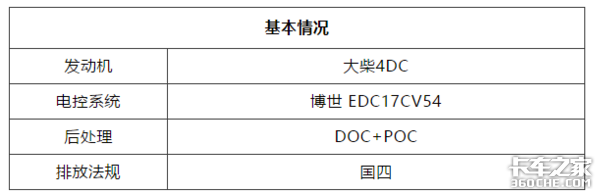

司机反馈:车辆出现提速慢,动力不足的情况,且运行时还会出现黑烟的情况,排查步骤如下:

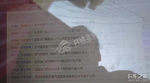

1、使用诊断能手读取故障码,故障码报出。
P0406:EGR阀位置传感器信号电压高于上限;
P1503:远程油门踏板电位计1电压低于最小值;
P1504:远程油门踏板电位计2电压高于最大值;
此款发动机EGR阀为电机式,报出位置传感器信号电压高一般是由于EGR阀内部进水造成位置传感器模块烧毁,或者是位置传感器供电、地线、信号线断路造成。
远程油门踏板相关故障码由于此款车辆不带有远程油门,还报出远程油门故障码,有可能是标定问题或数据问题。
在问题处理结束后可通过标定远程油门踏板的方式给标定成未安装即可!(前提远程油门踏板线束不能有短路情况)重点排查方向留在EGR阀处。

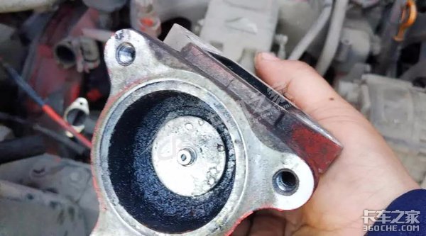

2、拆下EGR阀电路板看是否有烧毁情况,拆下后发现EGR阀内部的位置传感器模块确实烧毁而且有水迹,这种情况有两种可能。
一:EGR阀高温后的冷凝水;
二:EGR阀冷却器损坏,造成EGR阀冷却器内部的水窜到EGR阀内部;
更换EGR阀,再深究水是哪里来的。

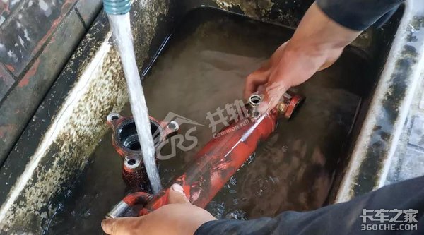

3、既然有水迹那就拆下EGR冷却器进行水试,判断出水到底是冷凝水还是冷却器漏水!
EGR阀内部窜水,会导致哪些连锁反应?
拆下冷却器后,堵住冷却水管的一头。另一头用气泵往内部充气,看冷却器的气到是否有吹泡泡的情况。
如有则说明冷却器确实有漏水的情况,如没有则说明正常。通过打压测试后发现并无明显漏气现象说明冷却器正常。
少量冷凝水在EGR阀内属于正常情况,如水过多肯定是会造成EGR阀内部烧毁。

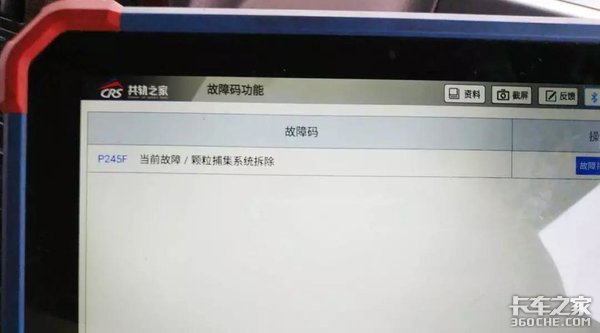

读取故障码后发现,EGR阀相关故障码并未出现,但是出现了新的颗粒捕捉器拆除故障,那接下来继续处理
6、颗粒物捕捉器就是排气上面的POC,报出POC移除故障码。

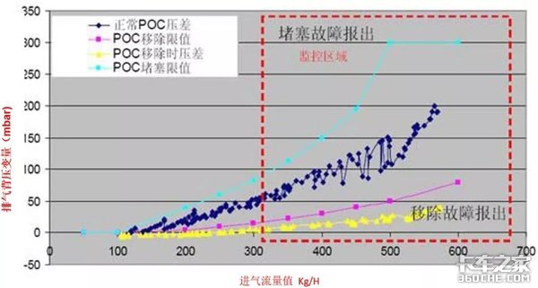

该故障码是由压差传感器监测出一段时间内,POC前后压差基本一致,该故障码就会激活。难道是POC烧毁了?带着疑问继续到排气管处进行查看。
EGR阀内部窜水,会导致哪些连锁反应?
压差传感器前端管路脱落,当前端管路脱落后。管路与大气相同,那么这个压力肯定是小于正常的排气被压。那就会报出POC移除。

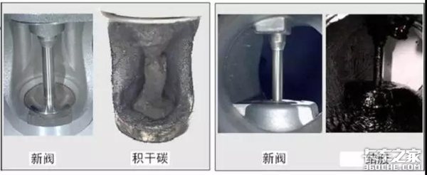

3、EGR阀、EGR阀冷却器上面的积碳怎么处理呢?
答:对于EGR阀或冷却器上面的积碳可用化油器清洗剂进行清洗,一般5万公里清洗一次。
能很好的处理掉上面的积碳。防止出现EGR阀卡滞或EGR阀冷却器漏水,所造成的一些动力不足故障。

5、为什么压差传感器前端管路脱落会报出颗粒捕捉器移除呢?
答:压差传感器用于检测后处理两端的压差,传感器将压力差信号送至ECU,ECU根据该压力差判断捕集器中颗粒的积聚程度,当压差过大时,说明后处理器已堵塞。当压差过小时,说明后处理 已不能正常运行。
当前端脱落后,压差传感器监测到两端压力差值会偏向于0,所以会报出POC移除故障。
