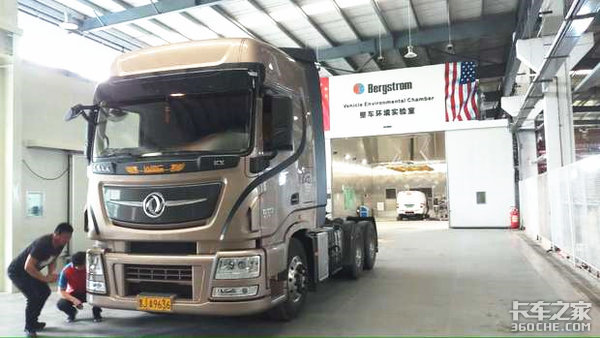

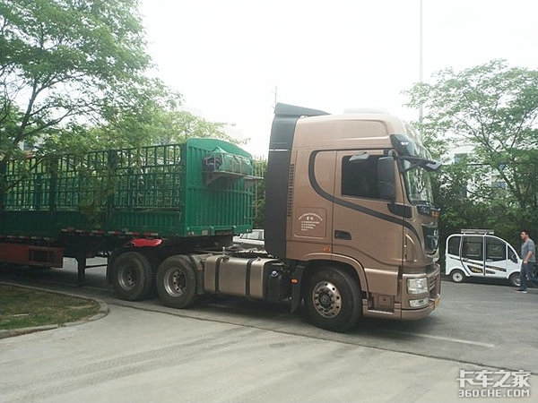

这台天龙旗舰是来自黑龙江卡友的爱车,在接到中奖通知之后便配了一车南方的货,顺路过来把空调给装上。另外一位卡友由于车辆运营问题没办法把车开过来,空调将由当地经销商安装!
好运当头!论坛卡友喜中博格思众空调

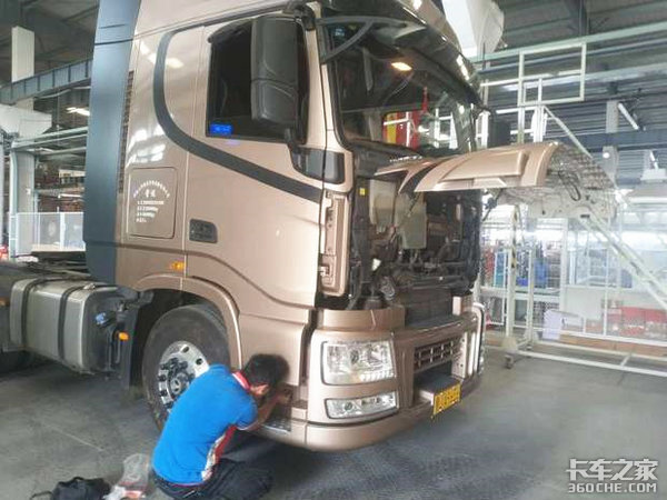

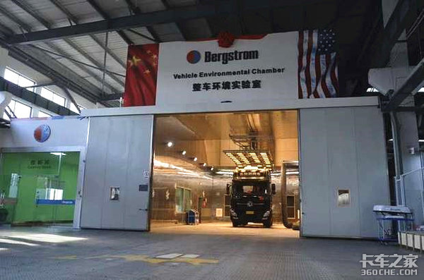

将挂车安置好后,把车辆开进厂里进行检验,准备安装空调,车的后面是博格思众花费巨资建设的整车环境评测实验室,这里能模拟各种极端环境。

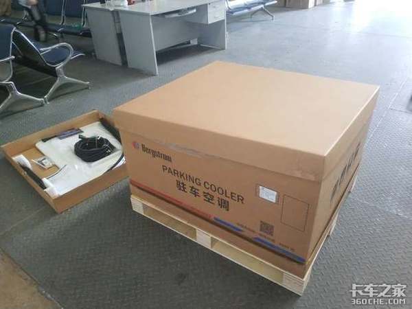

工人师傅将空调放在托盘上,小心的拉入车间,从包装上来看,博格思众对于产品的包装是十分严谨的,以保证产品运输途中不会受到损坏;同时标准化的生产运输环节,可使后期仓储运输能省下很多时间和精力。

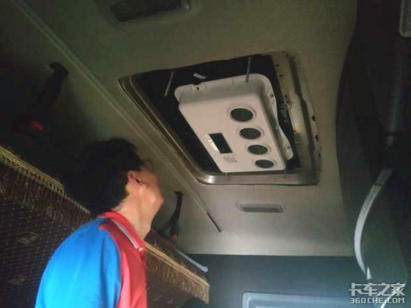

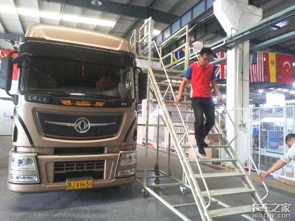

下一步就是切割内饰软包,天龙旗舰原车已经预留天窗安装位置和接口,只要切掉内饰板,拿下车顶塑料装饰板就可以进行安装。
好运当头!论坛卡友喜中博格思众空调
在车间内备有了高处作业专用工具,以方便工人师傅进行安装。
好运当头!论坛卡友喜中博格思众空调

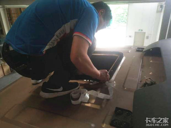

开启内饰板后需清理天窗位置灰尘,并安装减震密封条,这个胶条有两个作用,第一搞定震动带来的异响,第二在施加一定压力之后起到密封作用,防止强降雨时候漏水。
好运当头!论坛卡友喜中博格思众空调

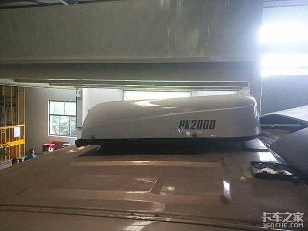

由于PK2000整机重量大约38公斤,加上减震条减震和支架固定之后是非常牢固的,所以不用担心它会因道路颠簸而造成损坏。
好运当头!论坛卡友喜中博格思众空调
由于驾驶室上方可利用支撑物比较少,所以使用波纹管和扎带进行固定。

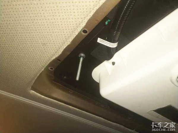

驾驶室内准备安装固定支架和装饰面板,固定支架为冲压产品,两头还带有减震脚垫,外观采用粉末喷涂工艺处理,防腐效果没问题。
好运当头!论坛卡友喜中博格思众空调
固定支架的螺丝,考虑到各主机厂家驾驶室的设计会有一定范围的差别,所以这个螺丝是可以调整长度或者更换的,以方便安装师傅操作,得到最好的安装效果。
好运当头!论坛卡友喜中博格思众空调

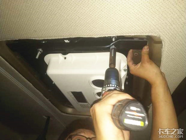

安装固定支架过程非常简单,都是标准孔距,拧紧就行。
好运当头!论坛卡友喜中博格思众空调

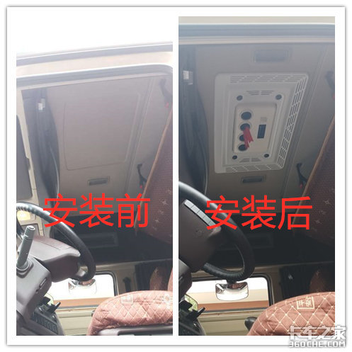

安装饰板,螺丝装饰帽,这里需要注意,固定螺栓必须拧紧,不然在行驶过程中会有异响产生!
好运当头!论坛卡友喜中博格思众空调

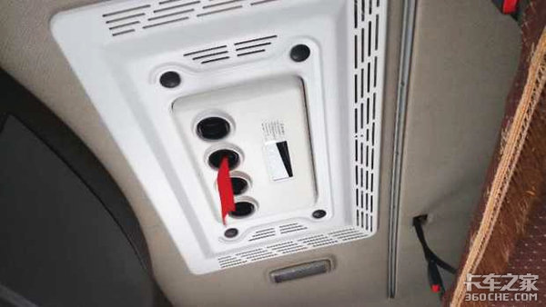

室内安装前后效果对比,没有任何突兀的感觉,整体效果满意。到这里室内安装环节结束,下面开始室外机的布线工作。

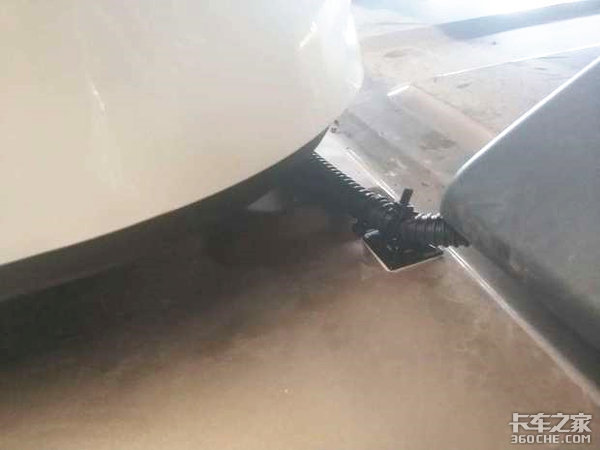

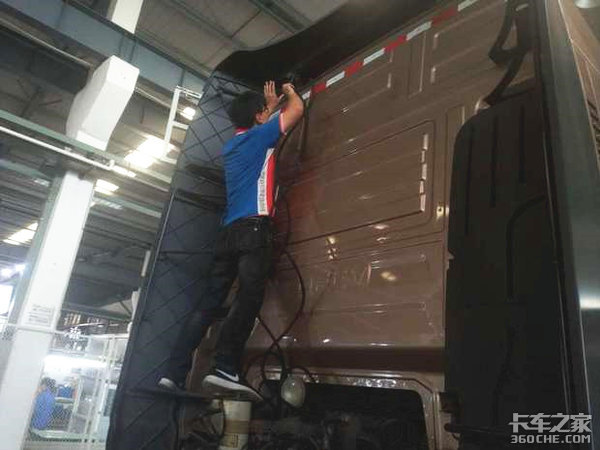

内部装置固定好后开始进行外机布线,可利用导流罩支架固定线路,也可以用自粘钩固定。
好运当头!论坛卡友喜中博格思众空调
线路经过驾驶室后方后穿过前轮翼子板,在大梁上固定。
好运当头!论坛卡友喜中博格思众空调

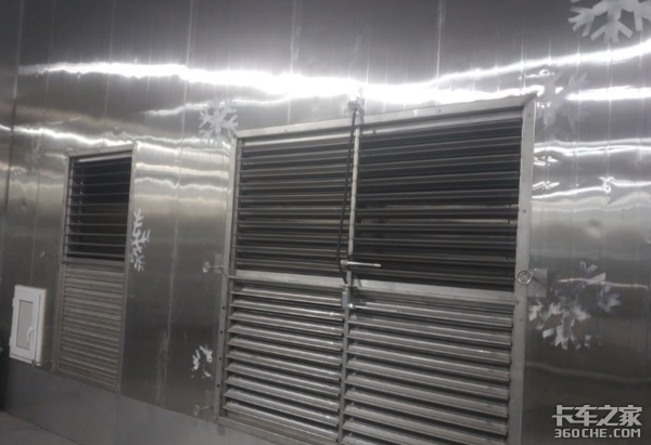

这里实验室可模拟极端的天气环境,光照、高温、高寒,最低可达零下四十多度。光照热辐射实验可以模拟各个光照角度,完美还原真实环境。开灯以后距离两米远我就能很明显的感受到辐射热。
好运当头!论坛卡友喜中博格思众空调

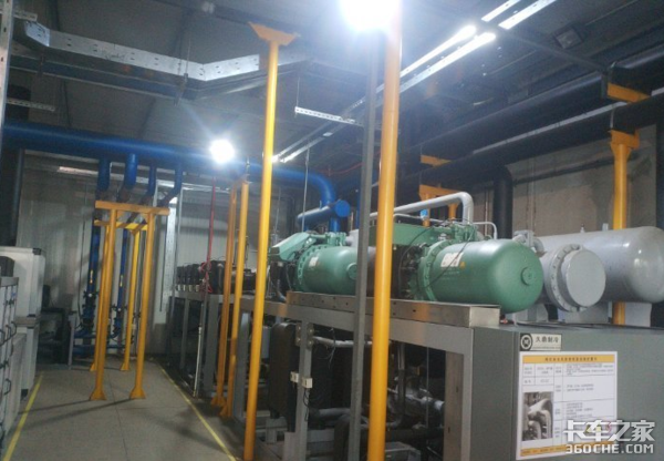

实验室制冷设备,开机一小时耗电两百多千瓦,硬件成本不说,实验成本都不是小作坊能承受的。
好运当头!论坛卡友喜中博格思众空调
加热装置不同于热辐射装置,这个部件主要模拟环境温度,提高整个实验舱温度,持久长时间模拟夏天炎热天气下的环境温度。
好运当头!论坛卡友喜中博格思众空调
送风口的风速可达120公里每小时,模拟车辆在行驶时环境。

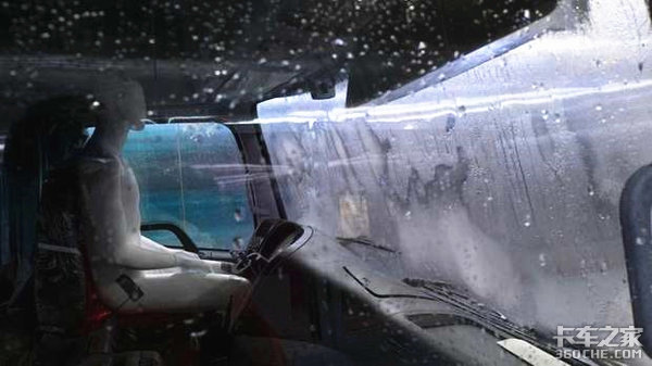

整车淋水实验和冷冻实验,测试条件十分严苛,自然环境很难达到实验条件,盆泼大雨一点也不夸张,假人身上还有温度传感器,体感温度也是空调设计的一个重要指标,并不是冷就可以,有多少朋友在怀念小河边的自然风,清爽但是并不寒冷。

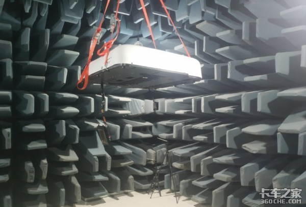

噪音实验室,在这里检测压缩机,电机噪音,环境噪音20分贝,进来之后耳朵和心脏有点难受,实验室工作人员告诉我是正常现象,他已经习惯。
补充说明,PK2000驻车空调在全功率工作时候会有轻微噪音,但是在国家允许的噪音标准之内,节能模式下噪音非常小,舒舒服服睡一觉没有问题。

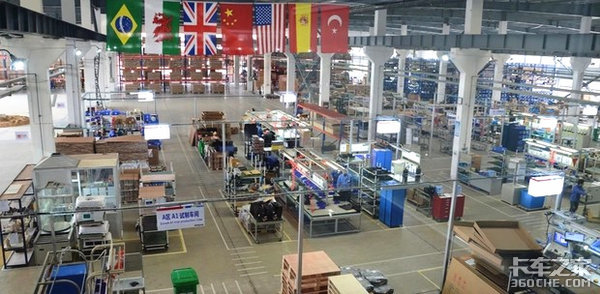

零部件生产车间,相关技术人员在给我们做全程讲解,虽然就我们几个人,但是每个工艺环节都狠认真的在做介绍。
好运当头!论坛卡友喜中博格思众空调
相关零部件生产环节,看到人工焊接也不要奇怪,很多异形部件机器不能焊接,只能有技工人工焊接。之后经过测试没有问题之后再进入下一环节。

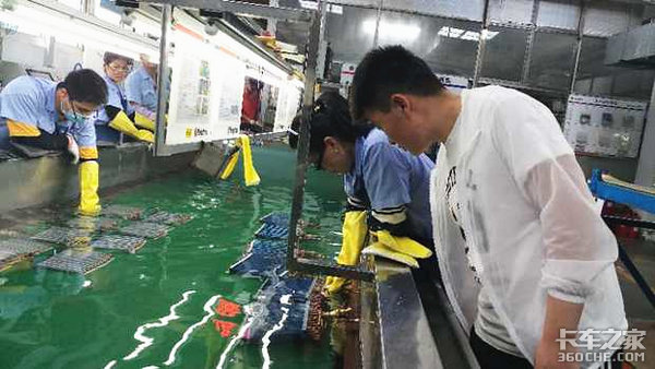

焊接之后的检漏环节,充入一定压力的气压,在水中观察有没有泄露点。这里有两种方法检测,一种是水里检测,另外一种是氮气检测。检测之后还要对零部件进行烘干处理才能进入下一环节。

综合来看,装车之后外观的一体感还是很好的,颜色上为没有太大冲突,现在贴膜方便,后期可以根据自己的喜好贴个膜,跟车身保持一个颜色。安装之后它的高度没有超过导流罩高度,担心高度问题的朋友可以放心了,导流罩能过的地方就蹭不到它,有了它以后夏日运输从此告别炎热。(文/王力维 图/杨志华)
