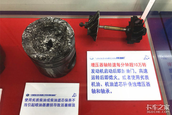

对四套活塞与缸套初步检查:气缸活塞顶部严重烧蚀,第1、2道活塞环被卡死在活塞环槽内,在气缸的上止口处粘结有活塞烧蚀后的金属残余物,缸壁有严重的蓝色拉缸拉痕,其余几缸活塞、缸套未见异常。

导致发动机拉缸的因素有很多,但发动机冷却系的冷却效能、发动机机油的数量与质量、供给系的工作性能等,往往会对发动机造成致命损伤。所以在这里我们主要从发动机水温过高、润滑系工作不良与燃油供给系工作不良三个方便对发动机拉缸现象进行分析各和讨论。
1、发动机水温过高导致形成拉缸
柴油机工作时,冷却水的正常温度应保持在80℃~90℃,此时柴油机可发出最大功率,燃油消耗最经济,机件磨损也不大。如果冷却水的温度过高,柴油机的金属零件在长时间的高温作用下,强度、弹性和耐磨性会下降;同时,高温使零件膨胀变形,严重地影响配合零件的正常间隙,甚至卡死。
活塞的过度膨胀,再加上润滑条件又变坏,这是造成活塞拉缸的根本原因。冷却系水温过高形成拉缸的主要原因有:(1)发动机水量不足(2)水循环不良(节温器工作失灵)3)风量不足(4)水质差。
2、发动机润滑系工作不良导致拉缸
柴油机工作时,润滑系统是让活塞、活塞环与气缸套、活塞销与销座、各轴与轴承、正时齿轮等部位形成油膜,实现液体摩擦,达到减小摩擦阻力、清洗接触面、散热冷却、密封防腐等目的。发动机一般有压力润滑和飞溅润滑两种润滑方式,一些要求润滑可靠性高的机件都采用压力润滑,如曲轴轴承和连杆轴承等。另一些要求润滑可靠性不十分高的机件,如活塞与气缸采用飞溅润滑的。

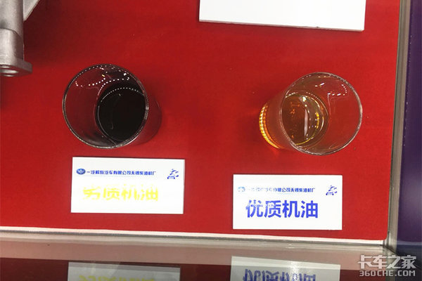

如果发动机出现润滑系工作不良,加速机件表面得不到润滑,使机件处于高温状态而烧毁,烧了轴瓦抱了轴和形成拉缸等现象发生,因此,润滑油对发动机的运转至关重要,稍有不慎,会降低发动机的使用寿命。润滑系工作不良形成拉缸的主要原因有:(1)机油油量不足(2)机油变质(3)机油粘度过低(4)机油油温度过高。
3、发动机燃油供给系工作不良导致拉缸
柴油机燃料供给系的作用是根据柴油机的工况要求,燃料供给系应能定时、定量、定压地将柴油按一定的喷油规律喷入燃烧室且雾化质量良好并使其与燃烧室内的高温、高压空气迅速而良好地混合,边混合边燃烧膨胀,并且及时的把燃烧后的废气排出。
燃油供给系工作不良一般对曲轴轴承和连杆轴承没有直接的影响,因为它们离热源远,又受到机油的冷却作用,实践证明只要机油足够, 燃油供给系工作不良不会引起烧瓦和烧轴的,而会造成工作粗暴、冒黑烟、机件过热严重时形成常常把活塞顶部烧熔。

1、在车辆保养时,应该注意按照当前季节温度选择合适粘度的机油,比如东北用户夏季可以使用15W-40的机油,而到了冬季应该使用10W-30的机油,这个粘度的机油具有良好的低温流动性,可以让发动机具备一个良好的润滑条件。
