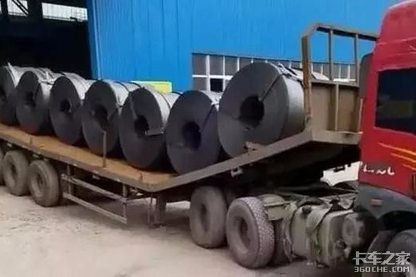

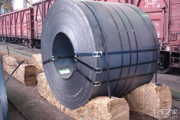

1、底部铺木板。很多长期运输钢卷的卡友都会在货厢底部铺上一层木板或者厚厚的防滑草垫,可以让钢卷和货厢底部的摩擦力加大,减少钢卷滑动的可能。

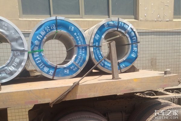

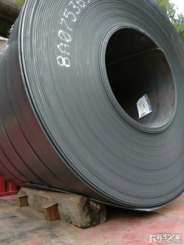

这样的枕木作用并不明显

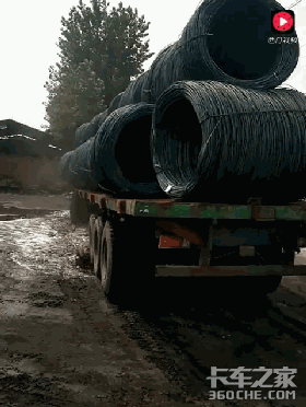

2、正确使用枕木固定。除了使用防滑草垫,还可以选择枕木或者钢架,对钢卷进行固定,同样是为了降低其在行驶过程中滑动的可能。同时,任何两个钢卷之间都应该用足够的垫木塞紧,起固定作用。出车前,多准备一些三角木以备不时之需。
野风独醉:一句话,什么货有什么货的装法。钢卷体积小,重量在一个点上,光靠钢丝绳绑住是显然不行的,三角木起的作用非常大,而且就光塞三角木顶住还不行,因为在行驶中,振动时三角木会随时走动 ,所以还要想办法固定三角木必须不会在振动时移位。这个很重要。

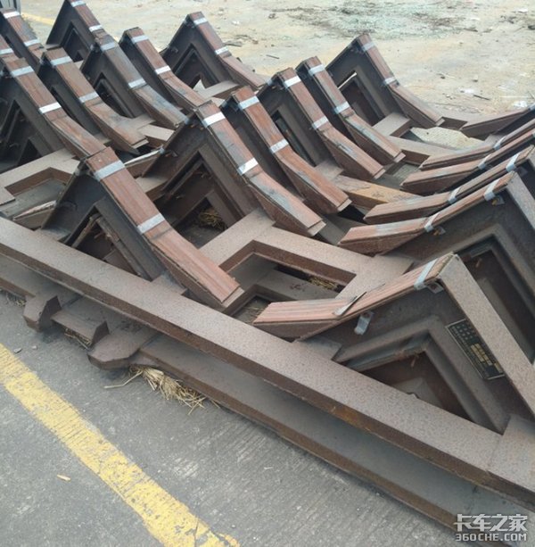

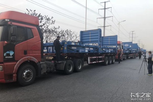

专业固定拉钢卷的挂车,俗称波浪板
拉钢卷容易出事故?看看大神都怎么做的
专用的钢托

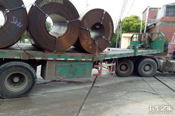

3、必须要捆扎好。装好之后,一定要用手摇葫芦将钢丝绳拉紧,无论是单个钢卷的捆扎,还是钢卷和车厢的捆扎一定要做好,这才是防止钢卷移动的最主要方法。
拉钢卷容易出事故?看看大神都怎么做的
两江云:我也拉了几年的卷子,钢板,管子,总结:2吨以上的手摇葫芦最少2个,5吨的钢丝绳6七根(5--10米不等),五吨布带6七根(最少8米以上的),2厘米厚的胶皮(根据车箱长度),10厘米X10厘米的木方20根左右,三角木二十个左右,车箱的钩子质量必须要好。
盛天手机 OPPO:下面一定要用木板放好后,把钢卷放在上面固定好,用绳子捆绑没有用,用绳子一旦松了,遇到急刹就会断要用钢丝绳固定,尽量避免急刹。
