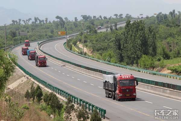

关于这个技巧,我先给大家提个问题,日常行车的时候,跟前车的距离多远才安全?
这个问题看起来很简单,如果按照老的驾驶习惯,大部分的卡友可能都会回答XX米之类的长度单位。
但在防御性驾驶中,和前车的安全距离可不是用米来计算的,而是用时间来计算,目前广泛认可的安全时间是3-5秒钟左右。当然,每一个人的反应速度,车辆的性能也不可能完全相同,所以这只是一个平均值。对于大部分时候来说,4秒的时间足够将安全风险降到很低的水平。
可能会有卡友提出疑问,时间怎么用来控制和前车的距离呢?这个问题其实很简单,无论你的车速是多少,找一个你的前车旁边的固定参照物,比如路牌、树木、建筑等标志物,按照当前的车速往前行驶,四秒钟的时间能行驶到参照物旁边即可,如果用时不到四秒到达,即证明你和前车的安全距离不足。
