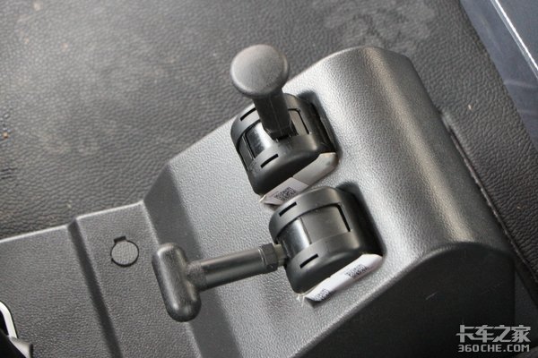

装卸货首先要面临停车问题,很多司机觉得路面看上去很平坦,自己很快就能装、卸完货物,不用拉手刹,这样的行为绝对不可取。有些看似平坦的路面,实际上是有坡度,如果不拉手刹或者手刹没拉紧,容易发生溜车,后果不堪设想。
注意:停车装卸货前一定要确保拉好手刹,并将阻车器(也就是常见的三角木等)放置好之后再行动!在没有阻车器的情况下,可以用石头、砖块等代替。

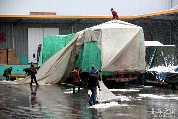

上下货箱顶部,揭盖篷布或者挪移货物时一定要注意安全,尤其是在雨雪天,鞋底沾上泥土等非常滑,一不小心就会踩空,滑倒。动辄2、3米的高度,摔下来可不是闹着玩的,轻则擦伤、骨折,重则危及生命,留下一辈子的病痛。大家平时爬上爬下千万要小心,扶好站稳,切勿大意。
站在车顶装卸货货物、盖篷布时,一定要小心千万别碰到电线,尤其是高压电,容易发生触电事故。如果货物不小心和高压电碰撞起火,驾乘人员在下车时不能采用正常的方法(一只脚先着地),这样会发生跨步电压触电,必须要将双脚并拢跳下车才可以摆脱危险,然后马上跳离危险区。

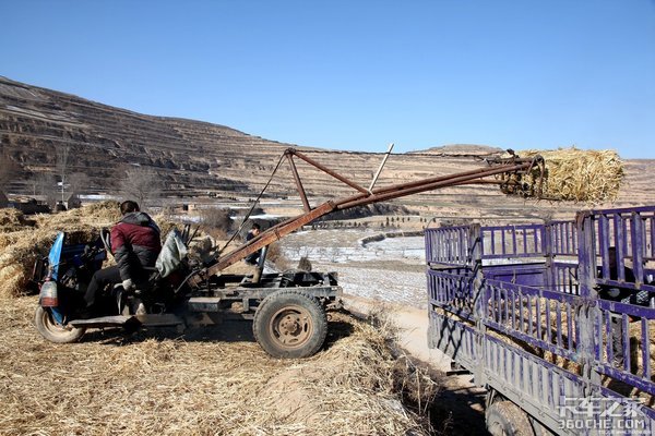

有些货物需要其他机械设备卸载,比如吊车等,一定要保护好自己,不要进入机械作业范围之内,防止货物突然掉落砸伤自己。有时候,装卸工会要求司机帮忙,大家最好在确保自身安全的前提下再帮助装卸工,以防被不靠谱的装卸工伤害到自己。

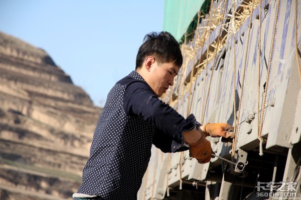

装卸货时,难免会使用到一些工具,比如撬棍、支腿、紧绳器等,使用工具时也要小心意外状况,保护好自己。

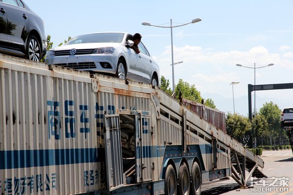

除了普货运输,特殊行业运输更需注意安全,比如大件运输、危化品运输、轿运车等,货物比较特殊,蕴藏的危险更大,装卸货时一定要按照规范操作,防止误操作引发事故。在装、卸货之前需要在确定周围安全的前提下进行。对于这些行业的从业者来说,专业知识、持证上岗、规范操作等都必不可少。
