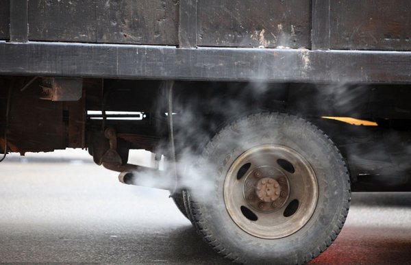

醒醒吧!别再以为这些方法能省油了!为了节省运输成本不少卡友无奈之下都会去加小油。其实小油好不好,卡友心里都跟明镜儿似的,但是小油会造成多大的危害,有的卡友可能并不清楚。而且长远来看加小油真的省到钱了吗?其实未必。
其实市面上的小油通常都是非标柴油,但是通过一定手段是可以让油的质量暂时达到国家标准。
那“小油”有哪些危害呢?
一、使柴油车辆产生爆震,同时冷启动困难、耗油增高。
二、生成沉淀物和胶质,使车辆过滤器堵塞,在燃烧室形成大量积碳,使活塞粘结和加大磨损。
三、硫含量过高,会导致润滑油失去清洁功能,使柴油发动机排放处理系统效率降低,甚至失效。
长此以往,对车的损害大,咱靠车挣钱,到时候出了问题,不修也不是。省的钱,修车又都花出去了,还耽误事儿。加小油的无奈,我懂!所以,我只能说不是自己有把握的小油,加时请慎重

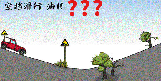

2.空挡滑行
醒醒吧!别再以为这些方法能省油了!
这个是从国二车时候遗留下来的误区。那时候的车没有“电喷”,空挡滑行的确可以省油,但是从国三车开始的车基本上都开始普及“电喷引擎技术”,可以保证汽车带挡滑行时不喷油,反倒是空挡滑行时,汽车引擎会视为“怠速状态”喷出额外的燃油,并没有达到省油的目的。
从安全方面考虑,空挡滑行极其危险,卡车自重大,载货时质量更重,平路上刹车距离已经很长,若在下坡时空挡滑行,失去发动机的牵引力,遇到危险,仅凭脚刹来控制车速,会因为刹车片短时间内温度升高,制动效果受到影响(哪怕淋水依旧无法降低危险几率)。
所以空挡滑行,又不省油又危险。

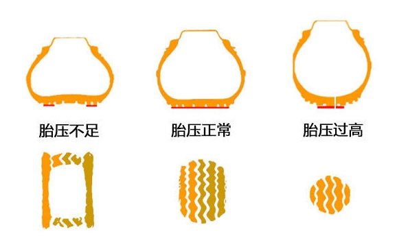

略有经验的司机都懂得通过改变胎压来适应不同的情况,比如:经常空载,那就把胎压打得低一点;经常满载的胎压,应该打得高一点。如果想要舒适一点,那就把胎压打低一点;如果是想要操控好一点,或者想要更省油一点,那就把胎压打得高一点。
还有一点,短时间内胎压过高过低貌似都不会影响车况,但是长期来看胎压过高会显露出以下问题:
(1)最明显的感觉就是轮胎失去弹性,感觉特别颠,过烂路时轮胎会有很明显的跳动。(有人也以此达到灵敏操控的目的)同时卡车的动力势能会有一部分转化为弹性势能,因为能量守恒,动能损失后,油耗增加。
(2)轮胎会稍微鼓起来,造成轮胎中心花纹磨损快,两侧花纹磨损慢,减少轮胎有效寿命。增加维修成本
(3)加大爆胎风险,尤其是高速和高温时。轻则耽误事,重则出现危险
(4)震动是靠轮胎和悬挂共同过滤的,当胎压过高时,原本需要轮胎过滤的震动会转嫁到悬挂上,让悬挂的负担变大、寿命变短。
(5)同时胎压过高,也会影响刹车效果,加大刹车距离,容易遇到危险。
怎么判断胎压,除了出厂时的参数外,看胎花也是一个不错的方法。
