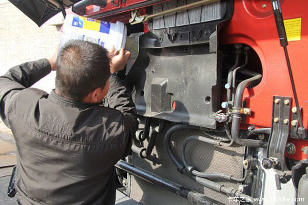

发动机是车辆发热的超级大户,冷却液的重要性不言而喻。新司机比较谨慎,经验丰富的老司机往往容易忽视,甚至:缺冷却液,添加一些就行;夏天热,直接用水代替也行。

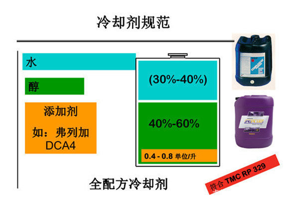

冷却液,也有保质期。一般其使用寿命为6—8万公里,或2—3年时间。对于跑长途的卡友而言,1年换一次冷却液是基本要求。
不断添加,还是彻底更换?当然是全换,理由很简单:
A,同品牌不同批次的产品,也不一样完全兼容,产生沉淀得不偿失啊。
B,一定时间后,清理防冻液中的沉淀或悬浮物,未尝不是好事。
冷却液,温度过高或过低都会影响柴油机的正常工作。在夏天,冷却液容易温度过高,易导致机油快速氧化变质,油膜强度下降,最终加剧部件磨损。
夏天如果应急,可以临时加入纯净水,但是到最近的服务站后要及时更换。
用水代替会有两个不良现象:
A,急剧亏损,散热系统失效。由于水的沸点远低于冷却液,易沸腾易蒸发。
B,短时间内形成大量水垢,堵塞管路。
更换好了冷却液,用高压气枪顺手也清理一下散热片上的柳絮、杨絮。南方的朋友或许难以理解,但是久居北方的卡友对此深恶痛绝,这些白色的絮状物长期堆积后,变成灰尘、花花草草、阵亡昆虫等的收集器,严重影响散热。

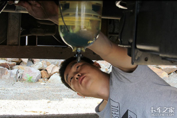

A,清理柴滤集水杯中的污水。对于已经使用大派克的卡友,放掉积水只是一个简简单单、轻而易举的的小动作。对于经常加小炼油的卡友,最好勤清理积水。

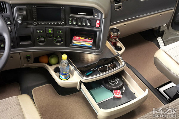

驾驶室,是我们长途司机的工作间,也是起居室,夏天到了,别犹豫,动手打扫一下。实在太累了,请路边的洗车大姐清理一下,除除尘,清理一下废弃物。
车内灰尘杂物过多,不仅影响健康,而且为酷热的夏天预留了安全隐患:
A,杂物多,空气混浊,至少影响心情,容易产生烦躁。不少瓶瓶罐罐也处理一下,一个急刹车,乒乒乓乓。
B,火灾的隐患。灰尘是电子设备的天敌,多数电器失灵失效是散热不良所致,但是灰尘会直接影响散热,最终导致“莫名其妙”的电路故障。
C,格外注意。长时间“丢失”的一次性打火机,夏天直晒自爆的几率很高,必须找到这个1元钱的隐患。
