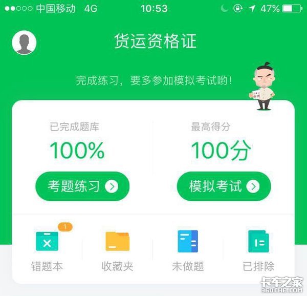

在驾校一点通的APP里,有关于资格证考试的题库,共1120题

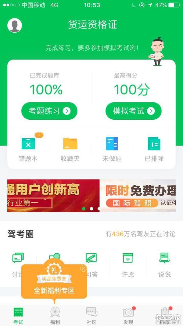

考试内容有理论和实操两项。其中理论部分驾校方面直接让卡友自己下载驾校一点通去做题,一共1120道题,考试内容从这些题里面出。
