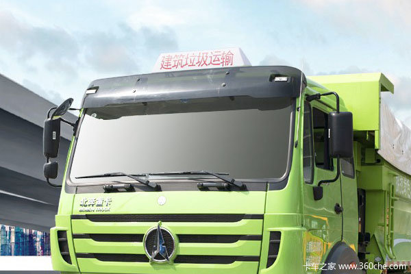

挡风玻璃和侧窗玻璃同样也是不受消费者关注的零件,唯一的关注恐怕就是在贴膜的时候关注吧。不过,在整车的零部件里,挡风玻璃以及侧窗玻璃同样是关乎安全的A类零件。在设计过程中,侧窗玻璃是整个车门系统设计的基准,只有确定了侧窗玻璃的曲率以及面积,才可以由此向下设计玻璃导槽、举窗电机、车门门锁等等零件。
如果侧窗玻璃曲率以及面积在造型阶段没有第一时间确定的话,那么等待工程师的就是整个车门返工重来。挡风玻璃同样是前部的设计基准,其曲率决定了刮水器、A柱、流水槽的结构设计。另外,挡风玻璃的曲率也会被制造工艺牢牢限制,同时,挡风玻璃还是造型面,这就使得挡风玻璃的设计一不小心就会夹在中间无法脱身。

首先,雨刮是归类于车身零部件设计中的A类零件。何为A类零件,简单点说,就是关乎于车辆行驶安全的安全性零件,其性能必须符合国家强制法规的标准要求。国家强制标准对雨刮的刮刷性能、实验方法都进行了全面的约束。而这些强制法规的性能要求无疑提升了雨刮系统的设计难度。
举个例子,老的国家标准规定,雨刮必须在120公里每小时的车速下稳定工作,眼下,这一标准提升到160公里每小时,在这一时速下要保证雨刮能够紧密的贴合挡风玻璃,并且回水宽度满足法规要求,仅这一项实验要求的变化,就会使得整个雨刮系统需要重新设计。
其次,雨刮系统的相互制约参数最多。一般来说,制约雨刮性能的参数一般有三个:攻角、俯角以及刮臂压力,这三个参数相辅相成,改变其中的一个就会导致其他两个的变化,继而导致刮刷效果的恶化。
第三,雨刮的安装位置位于车身硬点区域,这直接导致了安装空间和安装结构的不可变。一般来说,避震塔到前围档板之间的距离为整车硬点,这个距离决定的是整车的平台。所以,我们看到很多模块化的平台,其实这个位置都是固定的。比如说大众的MQB。
那么问题就来了,在这个不可变的区域内放置一套运动的四连杆机构,还要考虑到运动干涉、系统本身的性能、洗涤器喷水效果。难度可想而知。
