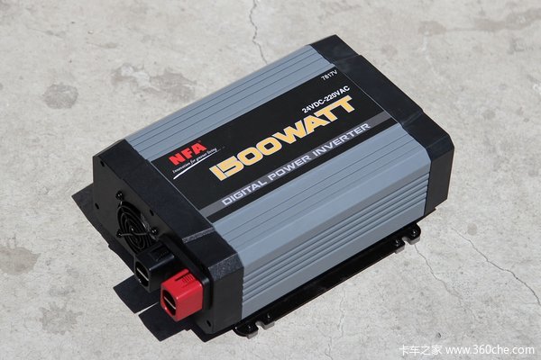

很多卡友的车上都有逆变器,逆变器可以将车上的24V电源变成家用电器使用的220V电源,有了220V的电源,我们就可以使用电饭锅进行煮面、煮米饭,而且还可以使用电饭锅烹饪一些炖菜。
在选择逆变器时,根据笔者经验,最好选择功率1000W以上的比较合适,目前的4L电饭锅的功率在500W左右,所以1000W的逆变器可以很好的为4L的电饭锅提供220V电源,逆变器不会因为负荷过大而发热。
使用逆变器的时候需要注意,因为逆变器的耗电量比较大,所以建议卡友使用电缆在电瓶处单独接一根线路进驾驶室,逆变器的负极在驾驶室进行搭铁即可。另外,最好在车辆运行的时候使用逆变器做饭,可以减少对电瓶电量的损耗,最好避免夜晚使用逆变器,因为夜晚开灯光车辆的用电量大,这时候要是使用逆变器,万一车辆电气系统出现问题会很危险的。
