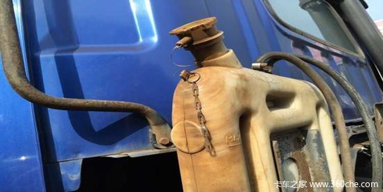

1、看外观
看车的时候,最直观的就是外观,也就是说看到车,先绕车一圈全面地细致地看看这车的外观状况,如轮胎的胎面花纹深度、轮胎钢圈是否变形、车身腐蚀生锈情况、各种固定螺钉等是否出现锈蚀情况、大梁是否弯曲变形、全车的线路是否非常凌乱等。通过全面的观察外部就可以简单的看出该车是否有过水浸车、大重量超载、车祸等前科。

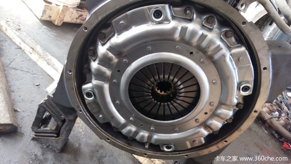

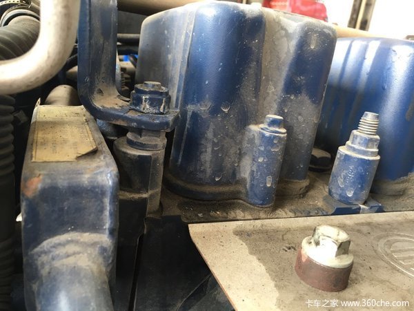

2、看配置和车况
在配置和车况方面,最主要的莫过于发动机。首先应该看看发动机是否有大修过的迹象,各种管路、螺钉是否有拆检过的痕迹,发动机是否有明显漏油漏水的现象等,同时应该现场发动车辆,通过油压、发动机声音等迹象检测发动机的工作情况。另外,差速器、变速箱和制动系统等也都应该全面地检查,看看各部件有没有裂纹、锈蚀、漏油和大修迹象,并实地驾车体验驾驶感,防止产生安全隐患。

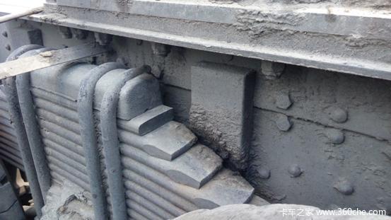

4、看车辆底盘
至于车辆的主心骨底盘方面,也是需要仔细观察。中国的很多货车都是常年超载且不会定期保养,所以检测底盘系统就显得十分重要。如弹簧钢板是否有开裂和反弓现象,是否有松动现象、缓冲块有无过度磨损、气囊悬挂中的气囊有无漏气现象等。
